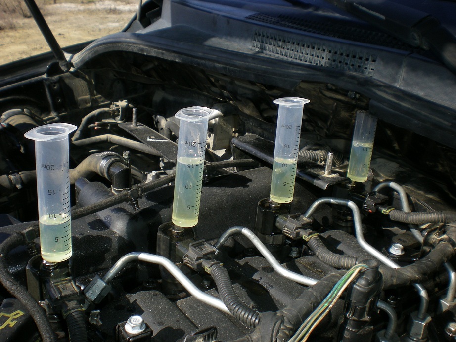

Сообщение мухтар » 23 мар 2016, 22:01
Сегодня проверил форсунки на слив в обратку.
И вот что увидел.
Это набралось за 1 мин. Что посоветуете. Разбор и промывка поможет ? Или выкинуть их ?

Сообщение TRD777 » 24 мар 2016, 14:44
мухтар писал(а):Что посоветуете. Разбор и промывка поможет ? Или выкинуть их ?
1 норм, 2 беда,беда, 3 и 4 уже на исходе....
Леха Юрьич тебе в помощь))

Сообщение Gubkin » 24 мар 2016, 14:47
если норм. топливный фильтр, то
1- хватит тыс на 150
2- на 50
3 и 4 - на 100
Вангую )

Сообщение PavelIgorevich » 24 мар 2016, 19:31
мухтар писал(а):Сегодня проверил форсунки на слив в обратку.
И вот что увидел.
все 4 снимать и на стенд! Он покажет что и как с ними всеми.
