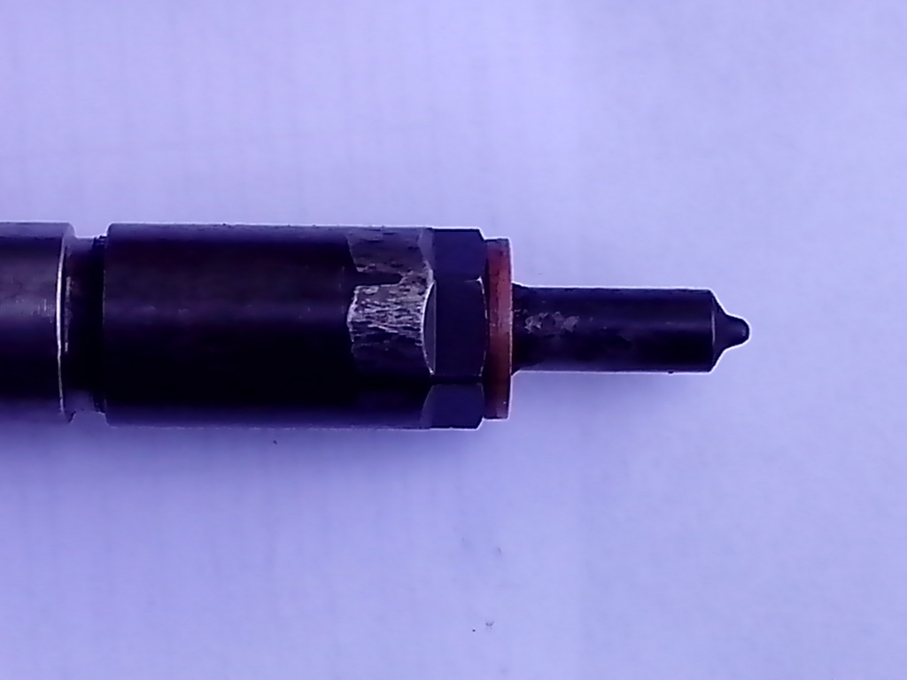

Снял вчера форсунки, первая - на которую было подозрение в "плохой" работе имеет потертость внизу, в чем может быть причина? Может это быть результатом сильной затяжки при установке или что-то другое?
в нижней части натертость с вертикальными царапинами

evgesha писал(а):Снял вчера форсунки, первая - на которую было подозрение в "плохой" работе имеет потертость внизу, в чем может быть причина? Может это быть результатом сильной затяжки при установке или что-то другое?
Наврятли это является корнем проблемы , поэтому обращать внимание на потёртость не стоит , возможно она возникла при извлечении форсы и всё !

Сообщение Лёха Юрич » 11 окт 2015, 20:42
эта потертость всего лишь результат износа от трения при не затянутой форсунке - она "дышит" и трется .
часто это вообще не износ а "прихват" металла , вплоть до извлечения с кусочками прилипшей ГБЦ :)
