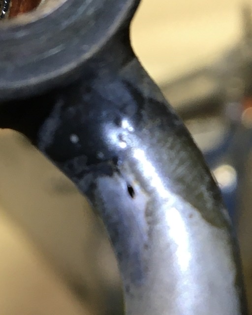

Сообщение play_angel67 » 20 сен 2019, 14:12
После отпуска сделал осмотр авто и удивил антифриз- он стал почти прозрачный. Менял год назад. заливалИзображение
Сейчас перерыл инет и понял (скорее всего), что лил не тот.
Нашел SHELL LongLife Ultimate Protection
Вопрос знатокам.
Нужно ли полностью промывать всю систему?
Или достаточно слить из радиатора и продуть систему воздухом?

Re: Замена жидкости системы охлаждения Sorento BL
Сообщение Barbare » 02 ноя 2019, 07:31
Купил я двухкомпонентную промывку ОЖ Lavr LN1106, хорошая, грязи вышло много, печка стала греть лучше, причем намного. Дизель, термостат на 88, пришлось держать оборотов 1300, чтобы открыть второй круг. Радости не было предела пока не обнаружил, что новенький антифриз бежит с трубки охлаждения на турбину, та которая между турбиной и ГБЦ %) . Снял турбину, жду запчасти . Хорошая химия, но поосторожней с ней надо.
