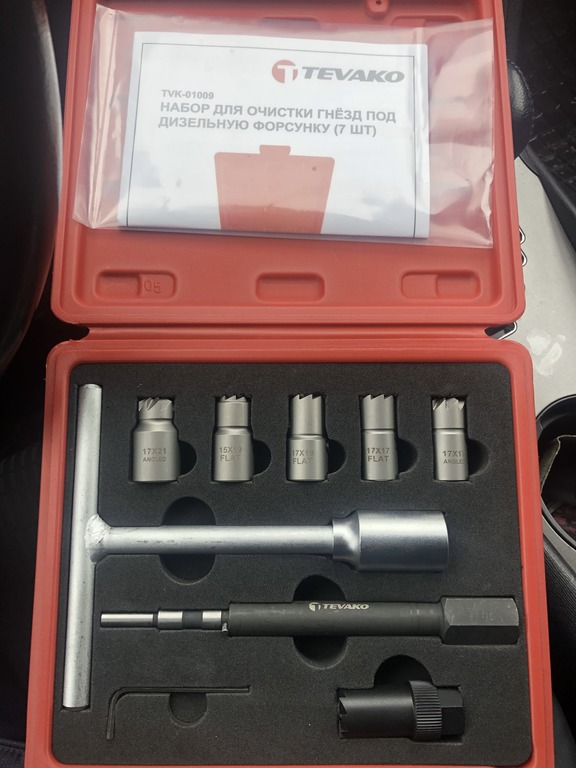

kapger писал(а):Получил от токаря готовые конусные стаканы. Дополнил своё сообщение описанием и фотками.
А какой стакан нужен именно под наше посадочное? Купил набор для чистки колодцев, хочу доработать по вашему примеру.

Re: Замена топливных форсунок
Сообщение Evgeni39 » 23 ноя 2021, 19:57
Максим, в первом сообщении этой темы, в спойлере Наборы для фрезеровки посадочных мест форсунок.
Сообщение МаксимР » 24 ноя 2021, 09:12
Евгений, спасибо! Не внимательно читал. Буду заказывать токарю. Купил новые болты, крепления форсунок, шайбы, резинки. Буду ревизию делать. Вот думаю на счёт резьбы под болты, надо пройтись метчиком или не трогать?
