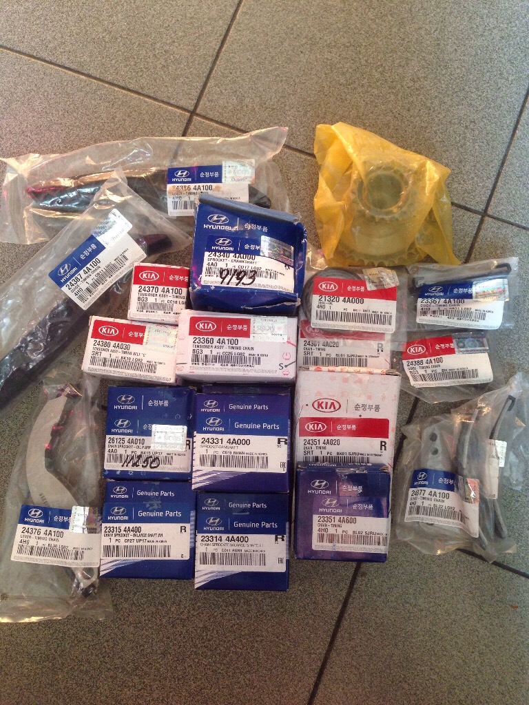

etaon Я оригинал из 21 позиции брал почти под 20тыс., позже точно смогу сказать. Дешевле думаю только по блату.
Добавлено через 2 дня 1 час 36 минут 20 секунд:
Полный список для замены цепей.

Друзья! Не так давно приобрёл фул комплект грм, хотел уточнить стоит ли его ставить или лучше икать все по отдельности? Комплект lxparts
12 сообщений форум нашёл, но чёткого ответа я там не нашёл.
Кто ставил, поделитесь опытом.
Все в отдельных упаковках, звезды сделаны, на мой взгляд, хорошо. В упаковке масло.
