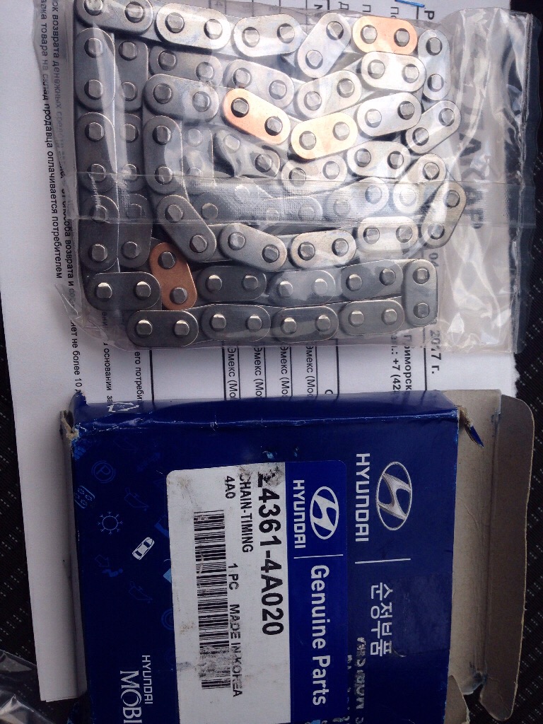

Приветствую всех. Маркировки на цепях присутствуют? Что должно быть в оригинале? Как то смотрел цепь по экзисту, 020 - Корея , 600 - Германия.
Добавлено через 2 дня 2 часа 32 минуты 34 секунды:
Нужен совет.
Прикупил в эмексе. Оригинал стали в прозрачку упаковывать или это левак? Галограммы нет. Вес 452гр.

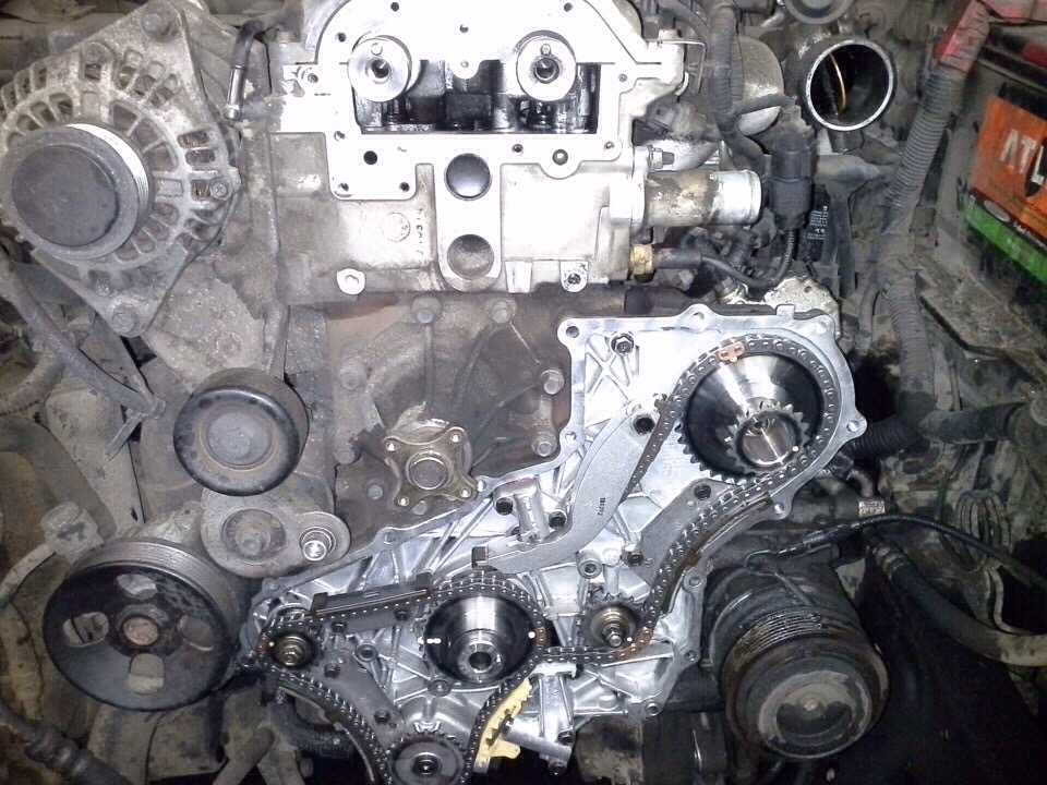

Доброго времени суток, пролистал тему, но так и не понял. Разбило крепление успокоителя верхней цепи, после замены задней крышки, успокоителя и натяжителя нет уверенности в правильном положении коленвала) Две других цепи не трогал. Как мне сейчас найти положение коленвала? Спасибо за помощь заранее

svoloch писал(а):Корея... - Германия
IWIS германский производитель цепей ГРМ, поставщик на конвейер КИА.

Сообщение Vl@dK » 10 авг 2017, 09:30
Lodges писал(а):нет уверенности в правильном положении коленвала
Метка на шкиве и крышке коленвала должна совпадать с метками на звездочках распредвалов и головке.

Сообщение Lodges » 10 авг 2017, 15:32
Это если не трогали балансиры.
Признаюсь, по своей оплошности не выставлял метки. Вот и возник вопрос.
При условии что работал только с верхней цепью, то:
1) мне достаточно будет выставить по меткам коленвал и распредвалы?
или
2) скидывать все 3 крышки и выставлять по меткам все 3 цепи?

Сообщение Vl@dK » 10 авг 2017, 16:04
Lodges
Если не трогал нижнюю и среднюю цепи и не сдергивал звезду ТНВД, то достаточно совместить колено и рапредвалы.

Re: Замена цепи ГРМ
Сообщение olegkazan » 17 авг 2017, 14:18
svoloch писал(а): Маркировки на цепях присутствуют?
IWIS обычно.На днях заказывал 2 комплекта у разных поставщиков в разнобой.Там всегда были натяжители и успокоители INA цепи IWIS.Поэтому можно брать ruville (натяжители и успокоители ,придет INA)
