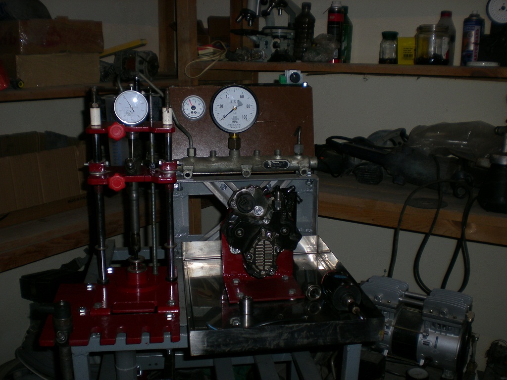

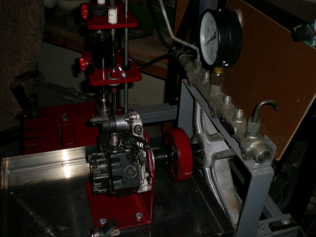

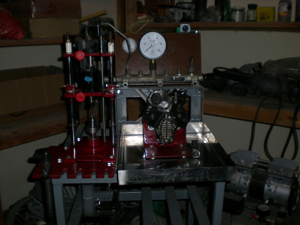

Сообщение мухтар » 15 сен 2016, 23:32
Tobish писал(а): стоит как пассажирский самолет
Если последуешь по моему примеру , будет стоит как ОКА.
Вот не торопясь собираю.
Механическая часть почти готово. Осталось установит двигатель с частотным преобразователем для регулировки оборотов.
Сейчас занимаюсь электроникой , управление форсункой и регулятором давления.
Форсункой будет управлять датчик холла (один оборот - один впрыск)
Управление клапаном давления , будет от генератора прямоугольных импульсов с изменяемой частотой в ручном режиме.
регулировка
мягкая муфта
притирка мултипликатора
