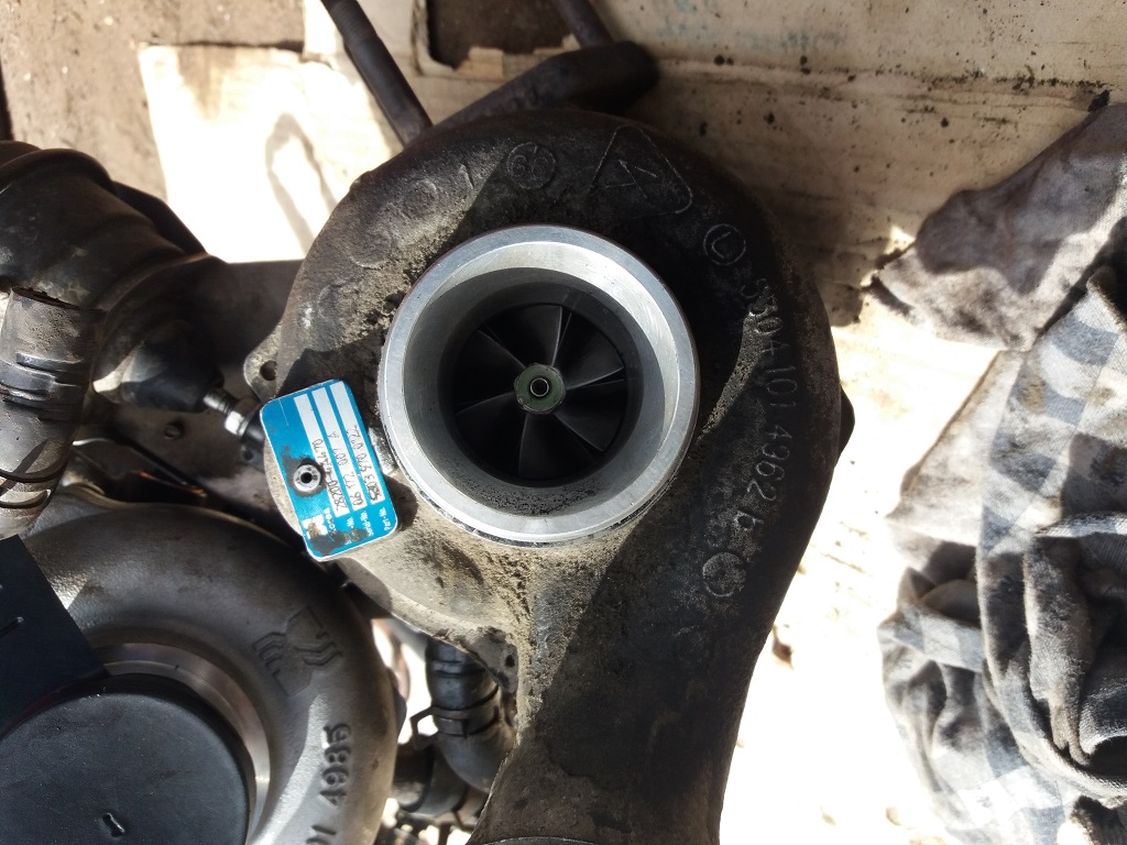

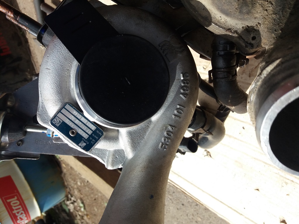

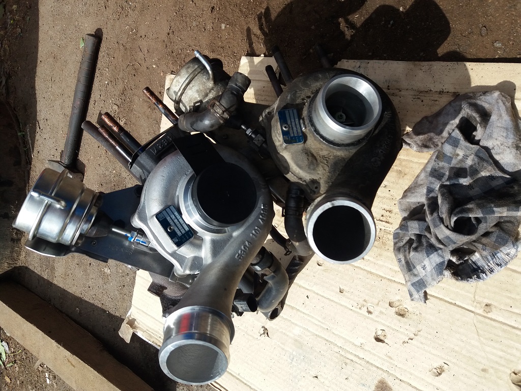

пробег 250 тыс. 2 года назад появился помпаж (шорканье) при сбросе газа, вылечил регулировкой актуатора. сейчас уже регулировкой не получилось. проверил люфт, осевой 1-1,5мм. плюс заклинило геометрию. решил менять турбину в сборе. купил в глобалавто BorgWarner (282004A470). разобрал машину, пытаюсь поставить новую, а она не лезет, упирается в кузов. ставлю рядом со старой и вижу что улитка компрессора другая. вот радости.... машина разобрана, турбина не подходит. номер 28200-4A470 на обоих, парт номер на старой 5303 970 0122, на новой 5303 998 0144, на самой улитке на старой 5304 101 4962, а на новой 5304 101 4985. Решено переставить улитку со старой. На старой видны следы задевания лопаток, не сильно но есть. Собрал, завел, вроде все ОК, шорканья нет, тяга норм, но слышен свист турбины, особенно от 1000 до 2000 оборотов, потом возможно шум двигателя перекрывает. На старой свиста не замечал.
