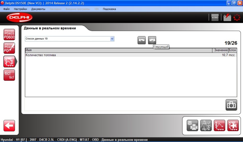

Судя по тому, что данные по воздуху ровные - это по памяти, а не переписаны с прибора, а жаль, так как по ним можно было бы вычислить количество картерных газов, если судить по этим цифрам, то их у тебя 136 литров в минуту, что плохо, можешь сделать фото мультитроникса в момент показаний с собранной системой, ведь это не трудно, когда под капот лазить не нужно, ещё мне интересно при каких оборотах двс он это показал, ведь обороты он у тебя должен показывать, я спрашиваю потому, что двс у нас одинаковые, а данные разные, у меня обороты хх прогретого мотора - 800, автоком при этом показывает расход водуха в стоке - 62,50 кг/ч (17,4г/с) и со снятым сапуном и закупоренным отверстием воздуховода, что бы не было подсоса мимо ДМРВ - 64,60 кг/ч (18,1г/с), данные в кг/ч и в г/с отличаются потому, что цифры в программе постоянно меняются в небольших пределах, из этих цифр видно, что картерных газов у меня 34 литра в минуту, что субъективно подтверждается мешком и совсем не плохо при пробеге 246 ккм, данные 28 литров в минуту (точные, измеренные газовым счётчиком) у меня были при пробеге 170 ккм, даже приняв во внимание погрешность измерений можно с уверенностью говорить, что износ цпг у меня минимален, а из под форс не сечёт.
Далее по топливу, его расход у меня даже уменьшился при исключении картерных газов из процесса горения, 10,9 mcc в стоке и 10,7 mcc при снятом сапуне, но данные очень близки и можно списать на погрешность.
