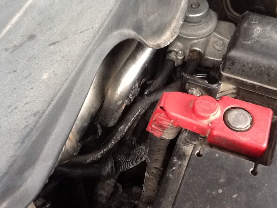

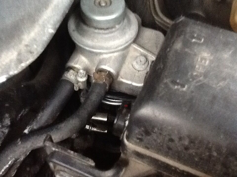

Сообщение vadim21 » 01 июл 2015, 16:42
Судя по фото похоже, но трубки подсоеденены правилно, там же на штуцерах есть стрелки.
Добавлено через 1 минуту 24 секунды:
Правый идет на тнвд, левый из бака.

Re: Срочно! Не заводится автомобиль!
Сообщение Gubkin » 01 июл 2015, 16:45
vadim21 писал(а):Правый идет на тнвд, левый из бака.
ничего не понятно, фотку дай чтоб было видно что куда идет
Сообщение vadim21 » 01 июл 2015, 16:46
Счас схожу да авто.

Gubkin писал(а):У тебя подача и обратка перепутаны что ли ? :D
ощущение что грязная соляра подается в центр ))
Если только заводской брак :D
Сообщение Gubkin » 01 июл 2015, 17:43
vadim21
ну вроде правильно всё... насколько позволило качество рассмотреть :)
всё равно не понятно
как ЭТО через бумагу прошло
Сообщение sotesu » 01 июл 2015, 17:45
А возможно прямую и обратку переставить?
