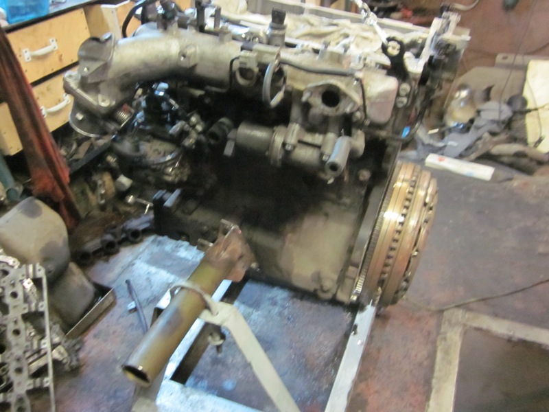

Вот и меня настигла беда
перед разборкой

Re: Капитальный ремонт двигателя
Сообщение Dimok-B4 » 21 сен 2015, 21:42
в чем беда что случилось, что предшествовало??
Сообщение after » 21 сен 2015, 22:22
Тема: Пропало давление масла! здесь
А ничего не предшествовало. На обгоне вдруг стук появился и кирдык. Лампа давления масла гасла ещё от стартёра. До смены масла ещё пара тысяч километров. Масло Шелл Хеликс.

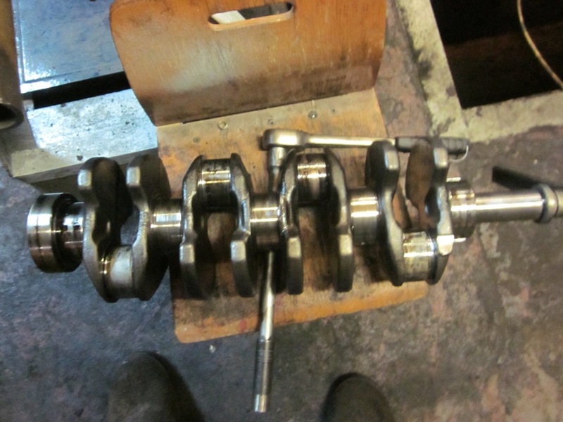

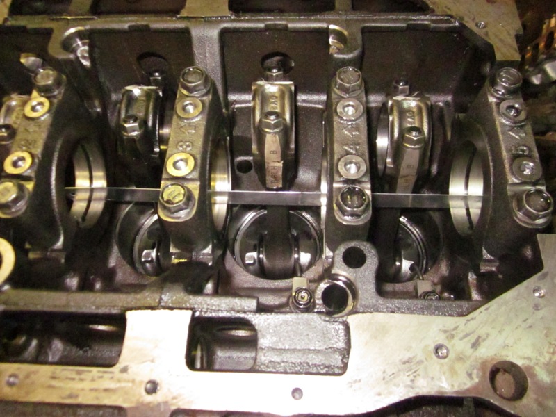

Сообщение after » 22 сен 2015, 21:17
Вот, что имею
Сообщение Dimok-B4 » 22 сен 2015, 21:50
из за масленого голодания??? исправить получится или замена всего
Сообщение anton_gl » 23 сен 2015, 03:39
Это желтый налет на металле или фото такое?
anton_gl
Сообщения: 9581
Откуда: г. Новокузнецк
Благодарил (а): 717 раз.
Поблагодарили: 1288 раз.
Сообщение after » 23 сен 2015, 07:45
Фото такое, стул отсвечивает.
Промеряю всё сначала.
Добавлено через 14 часов 54 минуты 39 секунд:
Блок цилиндров сегодня приговорили.

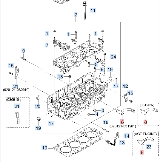

Все-таки нарвался на замену головы. Прошлый год капиталил было небольшое подозрение, но уже было так небюджетно, что голову менять не стал. Да и опрессовать ее толком не получилось. Утечка антифриза опять началась буквально через месяц. И почти год уходило по 100-150 грамм за месяц. Все поиски ни к чему не приводили. А тут неделю назад как прорвало. 100 грамм за день и похолодание. На холостых белый дым как из паровоза. Скинул сначала выхлопной коллектор - 2 и 4 выпускные отверстия сырые. К вечеру поднял голову. Снаружи визуально ничего не обнаружил, но в 4 цилиндре еще масло было. Немного, но было. Видимо еще и колпачок дырявый попался. Голову уже заказал, пустую. Так как в прошлом году все поменял, за исключением самой головы. Но возник небольшой вопрос. В голове, слева чуть сзади стоит гусак, на рисунке №8. А пустая без него идет. Никто не в курсе он запрессовывается и есть или возможность его впрессовывать или он закручивается?
Сообщение олег д » 26 сен 2015, 10:53
anton_gl писал(а):Апну тему. Все еще актуально
Уже где то про этот гусь было,у меня в гараже воляеться не нужная голова от Соренты могу глянуть,вырвать его от туда и будет ясно как он там держиться.

Сообщение anton_gl » 26 сен 2015, 13:51
Спасибо.
Вроде искал поиском, не нашел. Голова пришла, не дали. Отправитель напутал отчество, пока разбирались, рабочий (короткий, по случаю выходных) день закончился. Теперь только в понедельник. Жалко день теряю.
Если не затруднит, глянь.
