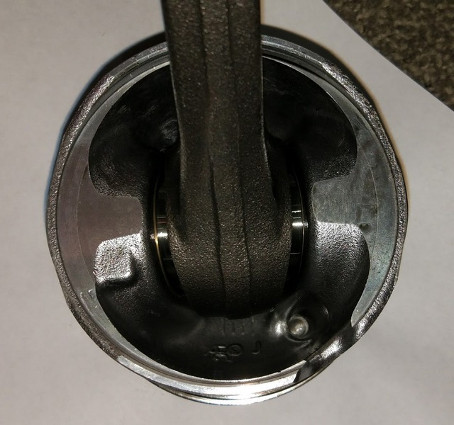

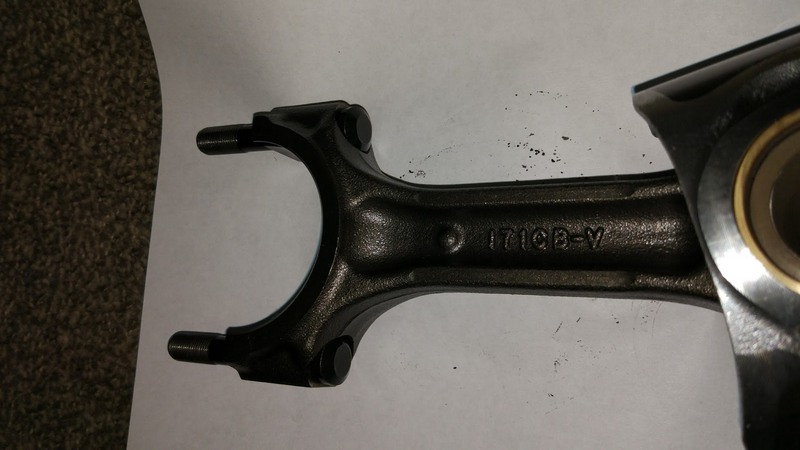

Сообщение -diman- » 28 сен 2017, 00:01
after писал(а):Для подгонки по массе на поршня с внутренней стороны на бобышках есть специальные приливы, где можно удалить часть металла. А на шатуне металл удаляется в части галтели в районе нижней головки шатуна
А можете на рисунке или фото показать эти места, вот можете на моих
https://photos.app.goo.gl/stKcXecRiDntBtpD3
https://photos.app.goo.gl/TfSs8ImOD3LzVfYZ2
И всетаки какое расхождение по массе допустимо?

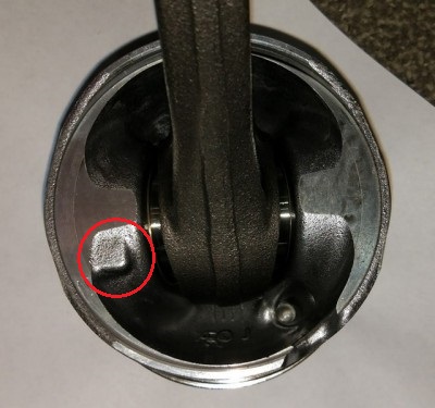

Сообщение Accent-58 » 28 сен 2017, 07:02
ಠ_ಠ Изображениеಠ_ಠ
Accent-58
Сообщения: 7080
Откуда: Пенза
Благодарил (а): 229 раз.
Поблагодарили: 584 раз.
Доп. информация: были
SORENTO BL 2.5TD
SORENTO BL 3,3
SORENTO XM 2,4
Сейчас LCP 150
Re: Вопросы по замене поршня.
Сообщение -diman- » 28 сен 2017, 09:48
Это прилив? Но тут совсем мало снимется?!
-diman-
Сообщения: 72
Зарегистрирован: 07 янв 2013, 22:47
Откуда: Нижний Новгород

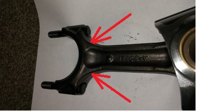

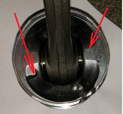

Сообщение after » 28 сен 2017, 12:17
Шатун
Поршень
Вот в этих местах.
