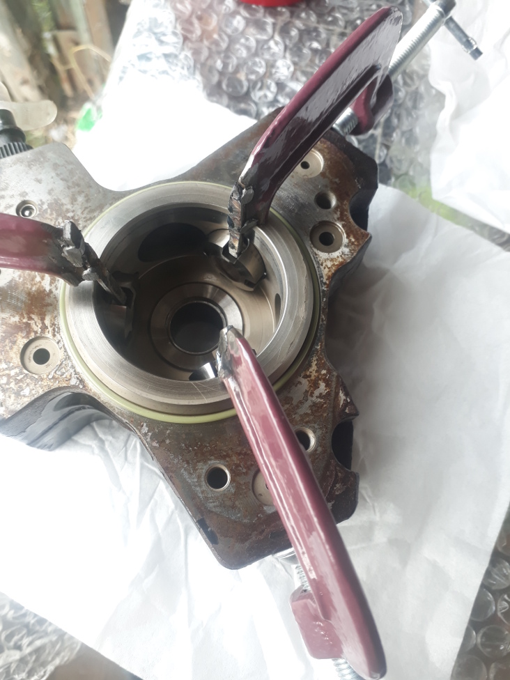

Сообщение Тимурыч » 08 июл 2020, 12:50
Разобрал, промыл-почистил, собрал, ничего не изменилось, что на данном этапе и требовалось. Основная засада - сжать плунжера, пришлось колхозить приспособы из помойных струбцин
Если кто захочет повторить, то пластинки можно брать шириной 4мм, толщиной 2-3мм, приваривать/привинчивать/крепить так, чтобы конец был примерно на уровне центра оси винта. Плунжер лучше сжимать пальцами, чтобы не было перекосов, а струбцину только подкручивать.
Еще один подвох - 6 винтов, крепящих алюминиевую "плиту" к блоку оказались с 5-лучевым шлицом. Пропилил канавки под плоскую биту.
Некоторые клапана/винты/штуцера даже 30см ручкой не отворачивались, пришлось отстреливать тяжелой артиллерией :hunter: В общем, всё реально.
