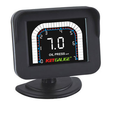

Vitamin писал(а):хотя лампа давления масла после двух оборотов стартера гасла.
Лампа,конечно по дибильному работает у нас,что не говори. :D Лучше доп.прибор давления масла поставить.Я взял такой:
Подключил в верхней точке,к турбине,малейшее изменение давления уже видно.
