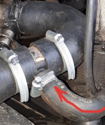

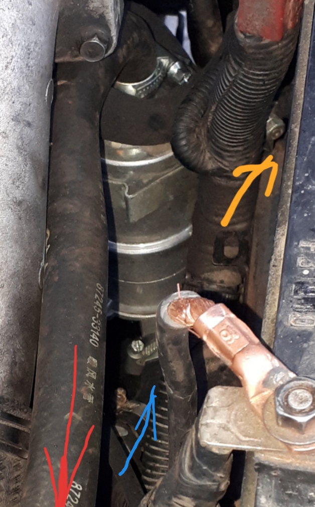

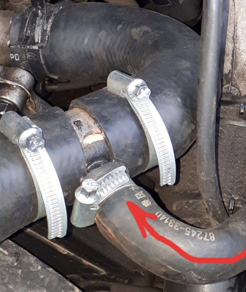

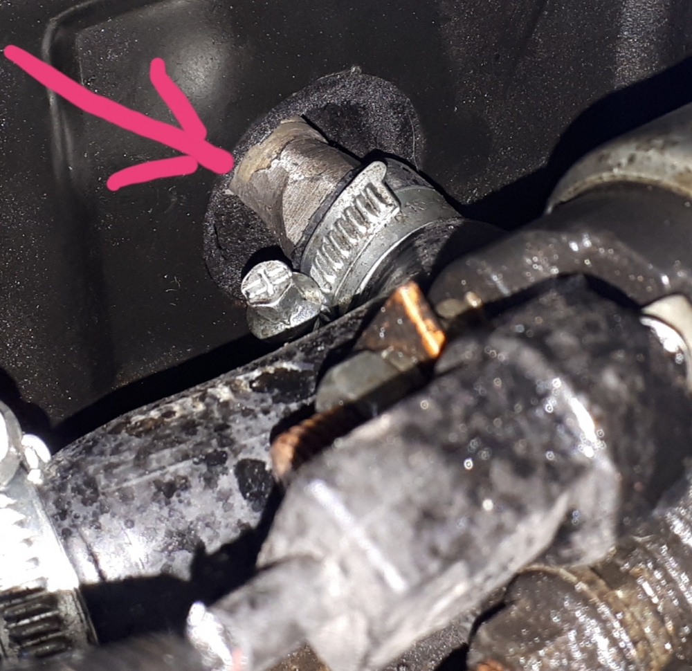

Забор антифриза сделан из сливной пробки, так как, это самая нижняя точка в блоке. Врезка в верхний шланг радиатора. Радиатор не греет, не даст термостат и соответственно если берем из блока, то и засасывать будет в блок через верхний патрубок.
ППП закреплён на подставку аккумулятора, там есть отверстие, куда крепится клипса проводки. Желтая стрелочка на фото.

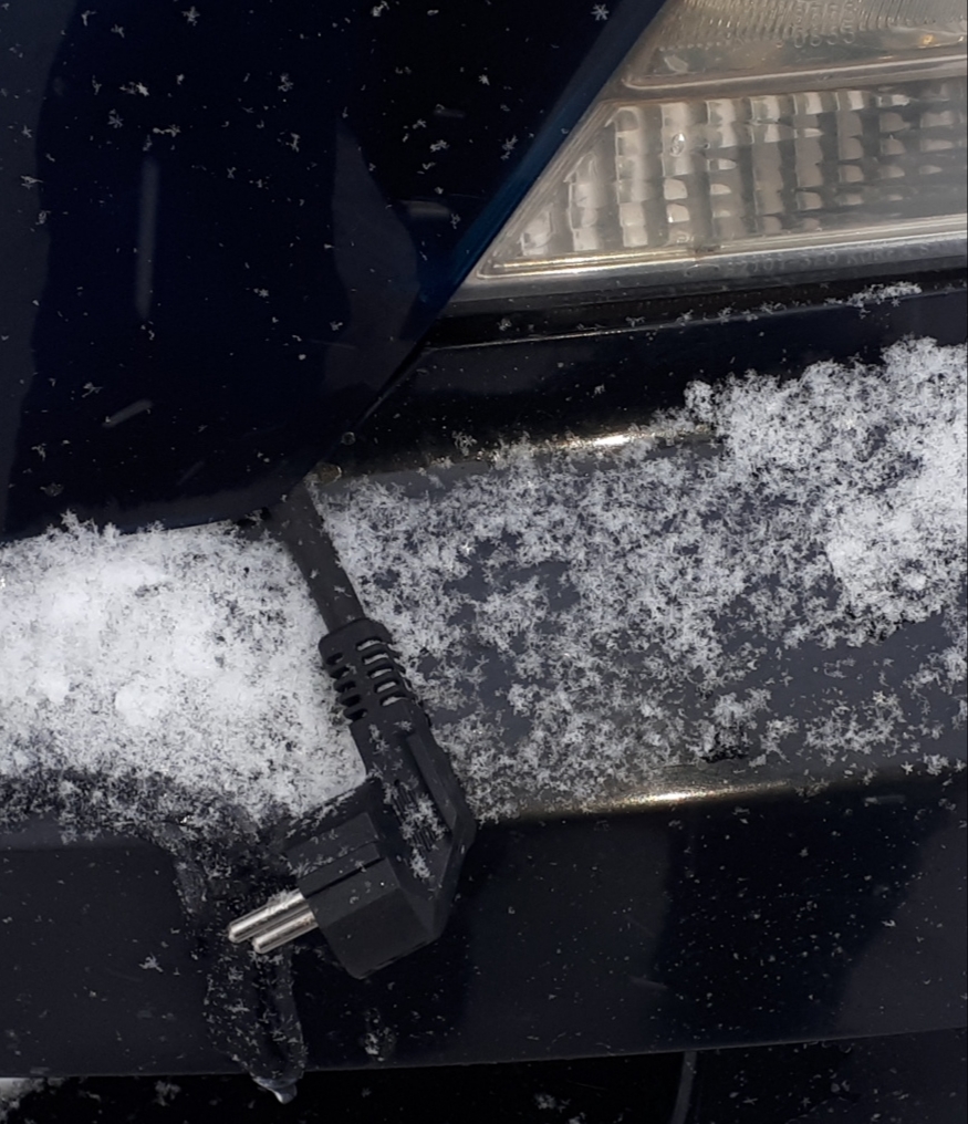

Кабель 220в прокинут сверху ланжерона и выходит между бампером и фарой.

По штуцеру из сливной пробки. Сливная пробка находится за стартером, места мало, но вкрутили без снятия стартера.
У меня был установочный набор, 70% не пригодилось, советую комплектовать самому. Всё есть в магазинах.
Штуцер можно угловой, будет проще.

Желтая стрелка, винт крепления к рамке аккумулятора.
Подача подогретой ОЖ в верхний шланг радиатора
Забор ОЖ из сливной пробки.
Вилка 220в между капотом и фарой
