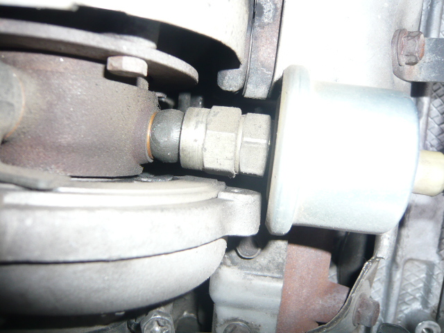

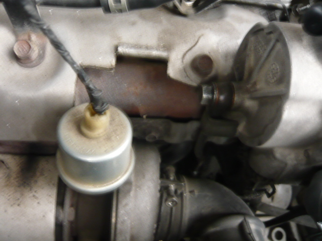

По месту установки скажу, что пробовал установку в двух местах. 1- на подводяшей маслянной трубке вакуумного насоса на генераторе. Скажу - неудобно. Пришлось вырезать в защите в. коллектора место и материал помпы очень мягкий и я сорвал резьбу.
Наиболее отимальное место, подвод масла к улитке турбокомпессра. Где и в настоящее время стоит. :roll:
