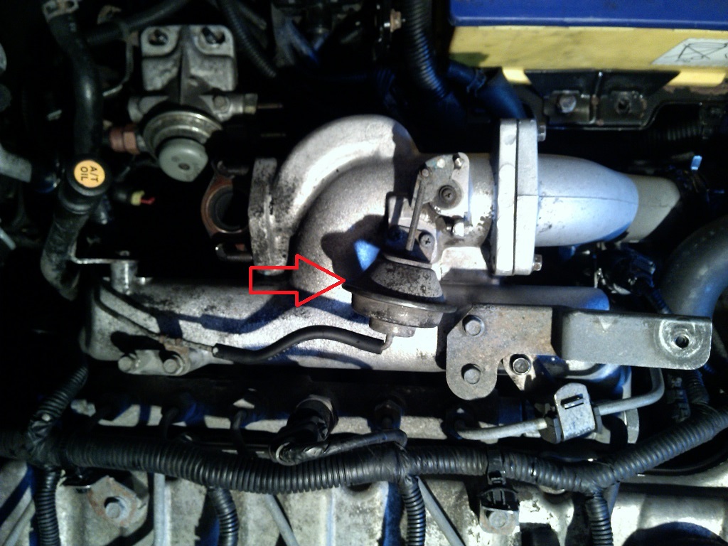

Сообщение Vladimir74 » 26 сен 2013, 20:45
Парни, а что за управляемый клапан, не далеко от снятого клапана ЕГР. :oops:
