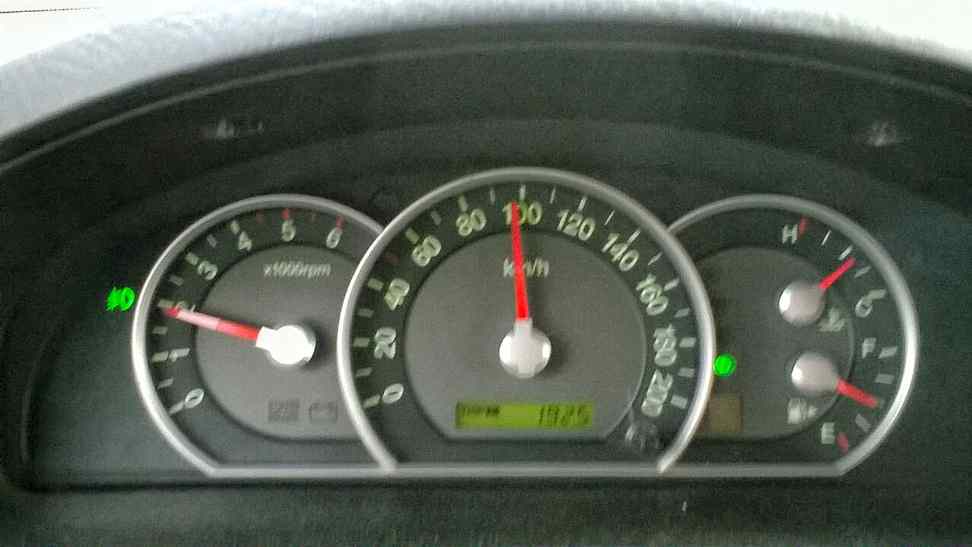

вообщем вспомнив на МКАДе про эту тему с оборотами сфоткал обороты и скорость на которой у меня происходит блокировка , когда и обороты не растут ( "отдельно" от скорости ) при нажатии на газ в разумных пределах и когда при отпускании газа даже чуть выше этого предела скорости обороты на падают
т.е та самая жесткая прямая передача как и должно быть ,чт о я и говорил - в районе 100 уже должна быть !
т.ч у кого примерно не так - что то не айс с вашими коробасами или движками :wink:
