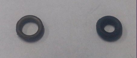

Сообщение Stas32 » 10 окт 2014, 16:21
Я использую вот такие
При первой установке входят туго, держат нормально.
Слева оригинальное изношенное - справа новое 004х006-1

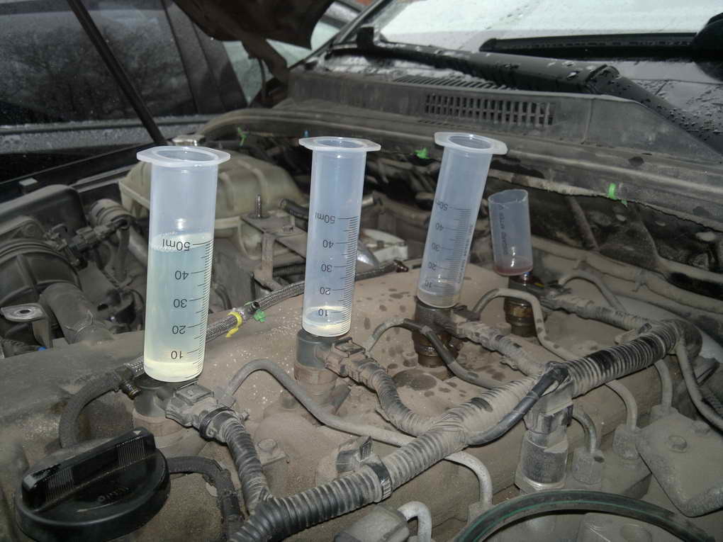

Сообщение deka » 20 окт 2014, 10:52
Вчера тестил в обратку форсунки. Заранее заехал в магаз за колечками для обраток .
Вот так они выглядят
Вторая резинка для жадных :) Хотя она отличается от первой.
Первая с трудом и какой-то матерью садится. Вторая садится слишком легко.
В идеале - что-то по середине.
Сам тест обратки за 10 секунд на холостых. Больше не смог - шприцы надо побольше покупать для больших машин :)
Одна форсунка бракованной попалась :)
Год назад стал заводится чуть дольше (на секунду). Па-тихоньку прогрессирует.
С лета на пару-тройку секунд дольше на холодную и секунду на горячую.
С похолоданием на холодную можно и секунд пять-семь крутить .
Если вместо родной 33800-4A100 (C1) воткну 33800-4A160 (С2)?
Заранее прикупил по случаю мало б/у, восстановленную.
Кажись писали, что не критично.
