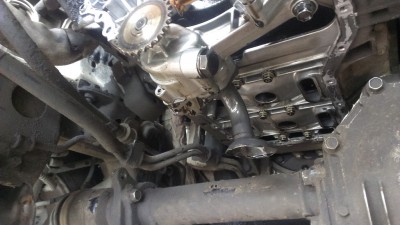

При трогании с перекрёстка заглох ДВС ударов никаких не слышно было, сканер показал ошибку ДПКВ. Попробовал завести, крутил почемуто без напряга как будто нет компрессии. При проворачивании двс увидел (через заливную горловину),что распредвалы не крутятся. Снял крышки цепей и вот результат: нижняя и средняя цепи порваны, маслонасос заклинивший(ваще не проворацивается), на успокоителе нижней цепи заломышь. Надо снять потдон, но я немогу понять как его вытащить, и ещё вопрос: головку полюбому снимать клапана проверять, рокера все целые. Пробег 153000 км.

снять нужно промежуточный вал правый переднего моста. тогда и поддон выйдет легко

Так то правильно! Но я снял балку и стабилизатор открутил и всё выходит. только один болт неудобно откручивать над мостом, которым плиту прикручивают. В Магнитке в "Дизелист 27" (самый паршивый сервис, почитайте отзывы) пришлось делать ДВС. Они мне отпилили маслоприёмник где сетка находится! Попозже всё с фотографиями выложу.

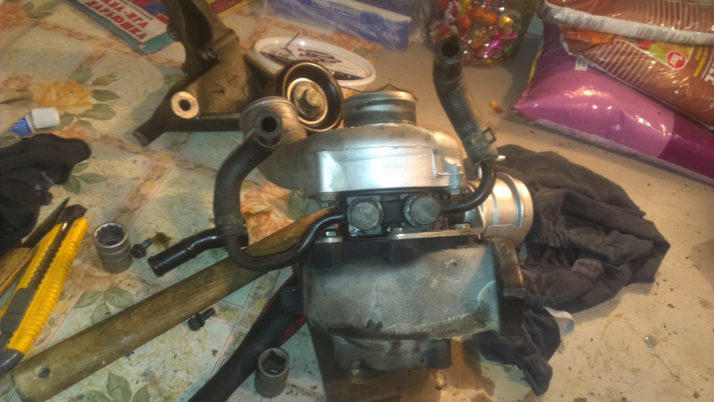

Последствия ремонта двс в сервисе "Дизелист 27" в Магнитогорске у Корбачкова Вадима.

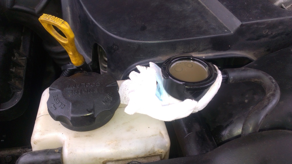

Выехав из сервиса домой (до дома 250 км. пути) ,остановился что бы посмотреть двигатель. А там масло с радиатора охлаждения бежит.
Позвонил этому "специалисту", сказал что у меня произошло.Решил ехать до дому и там разобрать маслоохладитель. Что бы снять маслоохладитель, надо сначала снять турбину. И тут я обнаружил, что это пизд..ол мне установил мою же турбину вместо новой! Он тупо её покрасил!
Я беру турбину и еду к нему разбираться. Он мажется, что такого быть не может, типа его самого подставили. Говорит мне нужна турбина я буду разбираться и деньги за неё верну. Каждый день кормил завтраками но деньги не вернул! Как оказалось он так со всеми поступает!
Купил новую турбину. Стал дальше наблюдать, оказалось что идут газы в радиатор. :o

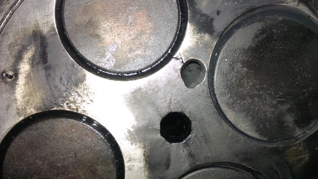

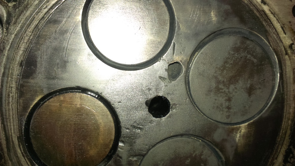

Скидываю голову а там трещины, голову тоже на замену!
Здесь они свечу походу молотком выбивали.
Покупаю новую голову. Собрали ну вроде всё нормально стало, целых 3 месяца проездил! И тут она заглохла, сканер показал ошибку ДПКВ.

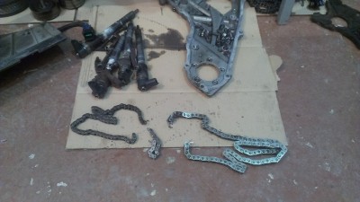

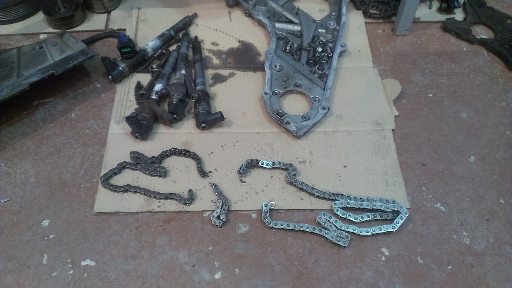

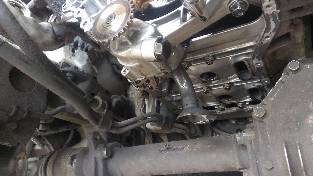

Разбираю крышки цепей и вот итог:

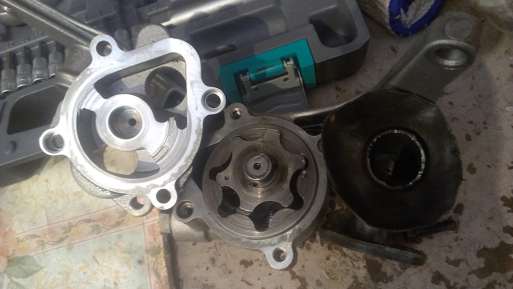

Заклинивший маслонасос с отпиленной сеткой
2 цепи
маслонасос в задирах
Повезло что клапана не погнуло.
