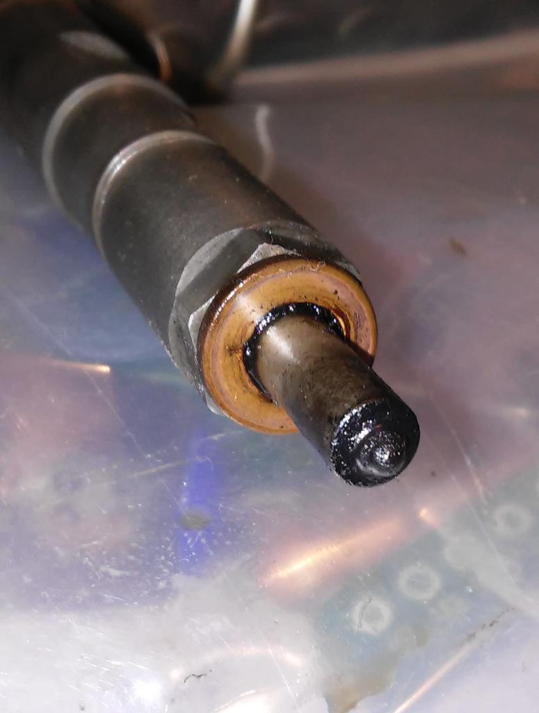

Чистка распылителей форсунок
Сообщение almev » 25 окт 2015, 19:15
Добрый день, Всем!
На выходных решился таки поменять клапанную крышку, которая уже стала "мочиться" всё больше и больше...новая ждала своего часа целых полтора года.
Пробег у машины 109 т.км.
Форсы, после легких поворотов гаечным ключом на 22, вышли достаточно легко.
Пользовался только распиаренной WD-хой. Пока щедро поливал, вся грязь, в итоге, перекочевала на кончик форсунки, т.е. на распылители. Протер всё снаружи, не касаясь этого "писюна".
В таком виде обратно ставить не хочется. Надо как то очистить.
Вот только как, что бы не усугубить положение форсунок?
В youtube нашел видео, где товарищ, на Hyundai porter, промывал распылители, путём их разбора.
Но так пока не хочу, сфинктер играет...
Знающие, спецы и все кто в теме, посоветуйте, как безболезненно для детальки ее отмыть (промыть) итп.
Поиском пользовался, конкретно по чистке ничего не нашел, если была такая тема, тыкните мордочкой, буду премного благодарен!

Николай, спасибо большое за ссылку, только там всё хотят чистить без съема, а я уже снял.
Точно знаю, что в распылитель нельзя тереть разными щетками, тем более металлическими, а вот побрызгать карбклинером или еще чем, может замочить в какой химии...

Сообщение Лёха Юрич » 26 окт 2015, 11:42
сними шайбы ( они уже в мусор по любому) , вычисти нагар в зазоре между распылителем и гайкой распылителя ( снимеш шайбу - поймешь ) , протри форсунку на чисто чистой безворсовой тряпкой ( можн смоченой очистителем карбюратора) и ставь обратно с новой шайбой = ВСЁ!
все эти " помыть распылитель" = занятие когда под рукой нет жены :ROFL:
удачи

Лёха Юрич писал(а):все эти " помыть распылитель" = занятие когда под рукой нет жены :ROFL: удачи
Алексей, спасибо за ответ!
Слава Богу, жена и двое детей и есть чем еще заняться ))) Главное правило "не навреди" :)
Спасибо еще раз!

Сообщение PavelIgorevich » 26 окт 2015, 17:31
Поддержу Алексея. Нет там ничего страшного. Все чистится и моется.
