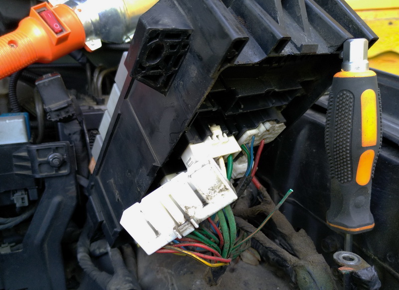

Добавлено через 19 часов 48 минут 26 секунд:
Тема продолжилась так: решил ещё раз проверить главное реле, более детально. Перед этим просто проверил все реле омметром на наличие сопротивления в катушке. У всех показания были примерно одинаковые: 80-90 ом. Для этого снял реле, вынул из корпуса (они там на простых защёлках), подсоединил +12в к контактам катушки (85,86) и замерил сопротивление между контактами 87 и 30 - норма, да и шелчок реле тоже был слышен. Ну, думаю, надо и реле свечей накаливания также посмотреть. Вынул из коробки, внешне - точно с завода: всё блестит, чистое, никаких следов прогаров, лак на катушке новый, все контакты крепкие, блестящие. Подсоединил +12в по той же схеме (85,86), потом замеряю омметром контакты 30 и 87, а там... разрыв(!), то есть реле не замкнуто, точнее иногда при запитывании катушки щёлкает и тут же размыкается. Несколько раз перепроверил - то же самое: не замыкает; то есть реле не живое. А такое красивое! Значит что-то внутри него произошло, чего на взгляд не заметно, может сопротивление внутри сгорело... Словом, заказал новое. Теперь ожидаю поставки.

Сообщение domosed-old » 14 июл 2020, 09:06
Всё, напасть удалось, наконец, победить. Когда подключил реле накала свечей к акб, оно сработало, таким образом выяснил, что это реле, а также все прочие, работает исправно (перед этими подключал его через зарядное устройство и оно выглядело глючным). Стал копать дальше. Вынул главное реле впрыска. Замкнул его силовые контакты и, о счастье, всё заработало: спиралька свечей и машинка с ключом иммобилайзера загорелись, машина завелась с полоборота. Стало ясно, что дело опять в управляющей реле катушке. Один её конец идёт на реле свечей, а второй к ЭБУ. Вначале загрустил, но тут попалась статейка с фото о том, что частенько отгорает как раз управляющий провод ЭБУ в разъёме под модулем с предохранителями и реле. Увидел - и понял, что кажется на этот раз причина найдена. Сунулся туда опять, проводок идёт из разъёма как исправный, но потянул его слегка, а он выполз одним концом, отгоревшим. Ну и после небольшой микрохирургической операции по извлечению пина, подпайке к нему проводка и водворения его на место машину удалось вернуть в рабочее состояние. Самое смешное, что лазил туда сразу же, как только прочитал про похожую напасть. Но засада была в том, что проводок делал вид, что на месте. Надо было пошевелить порешительнее. Всем, кто откликнулся, моя благодарность за помощь и советы. Не прошло и двух недель...
вот он, злыдень!
