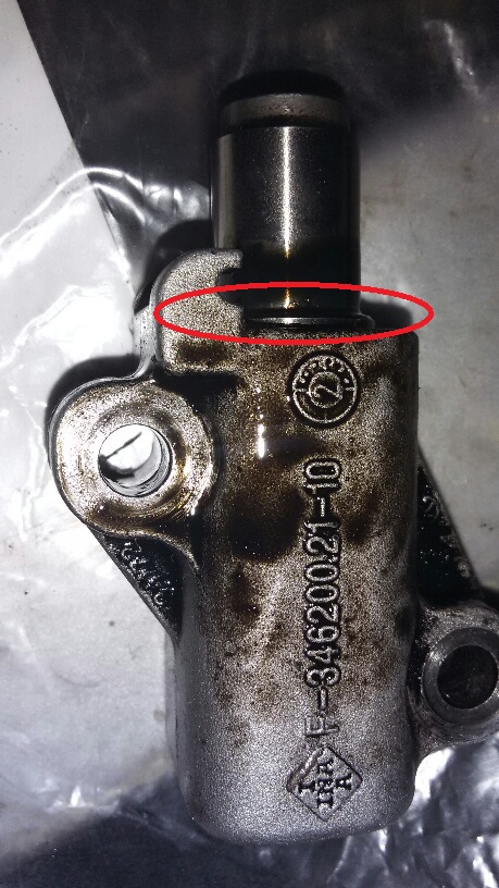

Сообщение ArturKZ » 28 дек 2015, 17:26
Здравствуйте, Сорентоводы!
На горячую слышно металрический звук, по форуму и Ютуб решили, что цепь. Т.к. в поселке дизелиста нет, рядовой моторист покопавший предложил, что не работает этот гидротолкатель, не натягивает цепь. Т.к. выработка большая, пропускает масло между пальцем и основой. При нажатии на палец, идет не совсем гладко, есть хруст.
Прошу подсказать, возможно ли это является причиной, т.к. цепь и звездочка на вид в хорошем состоянии.
Или еще грешит на масленный мотор, якобы может не давать должного давления.
2004 г, пробег 300 тыс.

Сообщение Башир » 28 дек 2015, 20:40
Если лампочка давления моргает на горячую на холостую то может и насос, но не настолько чтоб потерять все давление. натяжитель следовало бы перед снятием проверить на прожим, то есть нажать на башмак и посмотреть, утопает свободно или упругий, если свободный то он точно накрылся, не будет держать, там внутри кольцо, вот оно имеет свойство не пускать шток обратно чтоб цепь не прослаблялась, надо его проверить. а масло между корпусом и цилиндриком, если незначительно продавливает, то это помоему не так страшно, там дырочка есть, которая лишнее масло брызгает прямо на шток торчащий из копуса, может потому мастер рещил что он пропускает? А стуки, при ослабленом натяжтеле будут жуткие, страшно слушать даже
