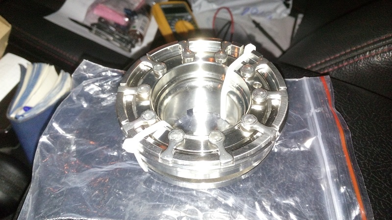

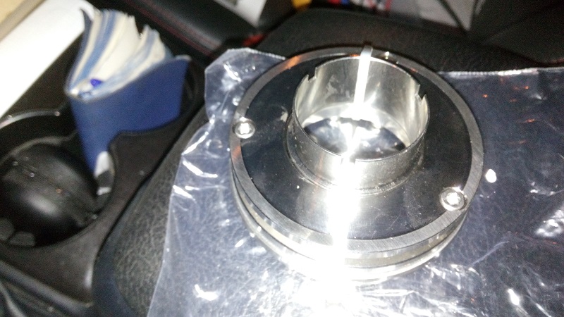

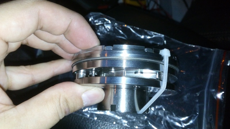

Приветствую. После замены картриджа и чистки геометрии(без разборки) проехал от силы 2.5-3 т.км. Итог геометрия снова закисла и снова передув.
Было решено закупить у друзей из поднебесной новую геометрию. Брал тут. Встала идеально.
геометрия
геометрия 2
геометрия 3
в горячей части

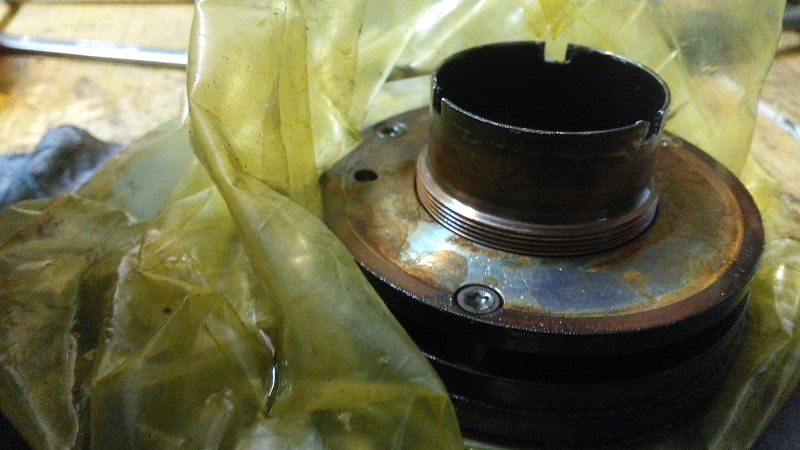

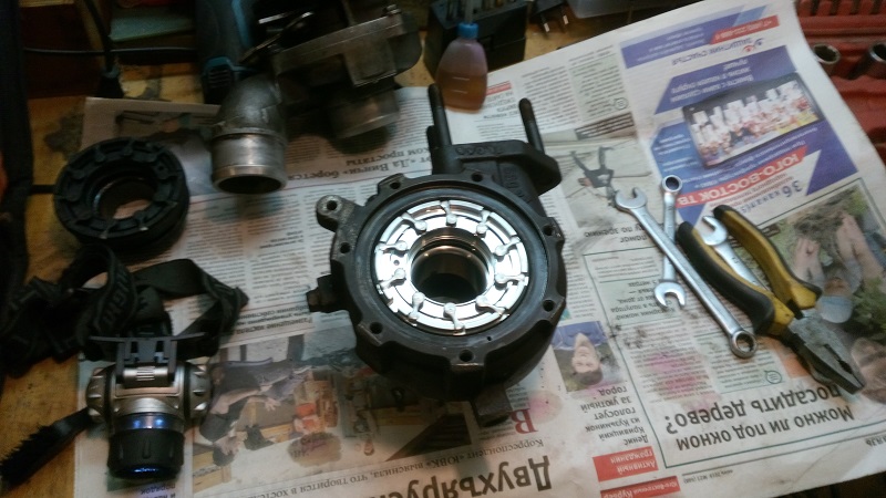

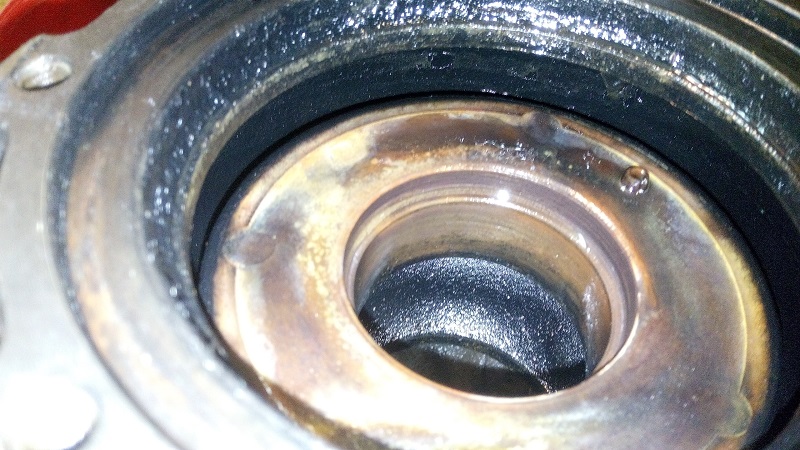

Геометрию откручивал самодельным переходником из головки на 31, отрезал лишнее болгаркой. В идеале лучше к токарю по этим размерам на ютюбе. Далее вычищаем горячую часть улитки(лучше отпескоструить) и ставим геометрию.
очищаем
. Собираем турбину, закручиваем болты горячей части моментом 14-16 Нм. Т.к динамометрического не было, делал безменом и рожково-накидным ключом на 11. По формуле F=M/0,1*L, L-длина ключа, М-момент. Пример: длина ключа 14,5 см = 15/0,1*14,5=10,34 Нм т.е 10,3 кг. Тянуть как можно ближе к 90 градусам. После затяжки геометрия будет двигаться немного с заеданием, разрабатываем обратно-возвратными движениями(гусары молчать :mrgreen: ). Настраиваем актуатор. Ставим турбину. Радуемся как машина весело едет. Посмотрим на сколько новой гометрии хватит.

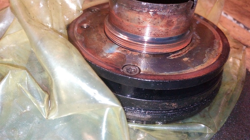

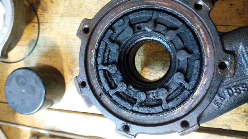

закисшая
старая геометрия
стар геометрия 2

Смысл в ремонте есть. Если люфт в картридже не большой а передув есть, то виной закисшая геометрия не работающая должным образом. Если не работает геометрия то и новый картридж долго не проходит. Пока не поменял геометрию, передув не при каких настройках актуатора не уходил(ну может пару сотен км после небольшой чистки геометрии все работало, пока снова не закисла). После установки новой, выставил ограничитель по замерам родного актутора, шток выставил по мануалу на -0.6. Все теперь при тапке в пол мах по ЕЛМ 210-215 кПа и сброс до 170-180 кПа. Кстати люфт на старом картридже не был критическим, знал бы поменял только геометрию. :evil:
п.с: причина закисания геометрии(закоксовалась немного :mrgreen: ) в неправильной смеси, в моем случае нехватка кислорода из-за не раскрытия лопаток в номинальное значение при высоких оборотах.

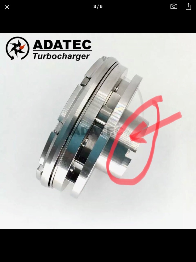

При попытке снять геометрию отломил тонкостенную часть гайки-фланца крепления геометрии к горячей части турбины. Никто не владеет информацией где можно прикупить эту гайку отдельно от геометрии?
