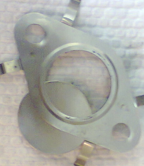

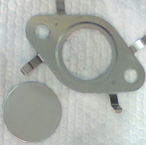

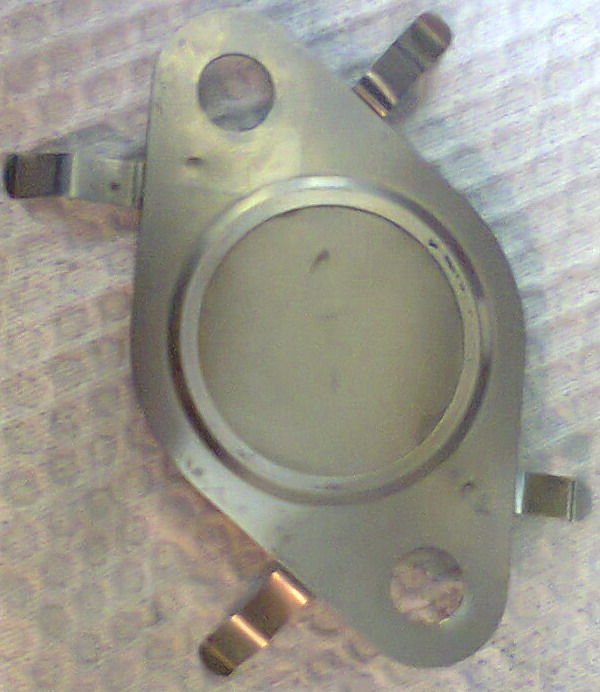

Сегодня заглушил ЕГР, (временно) заглушку вырезал из верхней крышки старого HDD, диаметр 32мм.
подошло все идеально.
Особых изменений в работе и поведении двигателя не заметил, хотя на диагностике у официалов было подозрение, что завис клапан .
