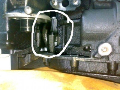

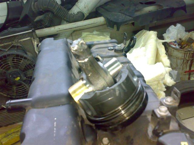

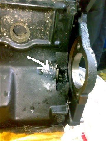

Сообщение alex0603 » 05 фев 2010, 09:28
Вчера обрадовали в сервисе. Эвакуацию оплатят ( перед этим ругался с КМР по телефону горячей линии, видать дали команду оплатить). Поставили НОВЫЙ ДВИГАТЕЛЬ № 09Н190352. Поменялась серия!!! Может к лучшему. Через 3-5 дней можно будет забрать машину, пока ждут резинки и прокладки. Мастер по гарантии рассказал, что был на тренинге КМР. Там озвучили проблему с двигателем. Из за уменьшения массы шатуна, металл не выдерживает нагрузки и "ПРИВЕТ двиглу". В основном 4 цилиндр( наибольшая нагрузка). Отзывов машин не будет! А если стуканет , замена по гарантии без проблем. Будем надеяться, что новая партия будет в порядке. Для неверующих, ниже прилагаю фото движка. Все наглядно!!!!
4 поршень и остатки шаруна
ДЫРА слева
Дырка справа

Re: Стуканувшие движки конца 2008-начала 2009 годов
Сообщение Nordik » 05 фев 2010, 16:49
alex0603 писал(а):Для неверующих, ниже прилагаю фото движка
Против фактов не попрешь, автору респект за фото.
