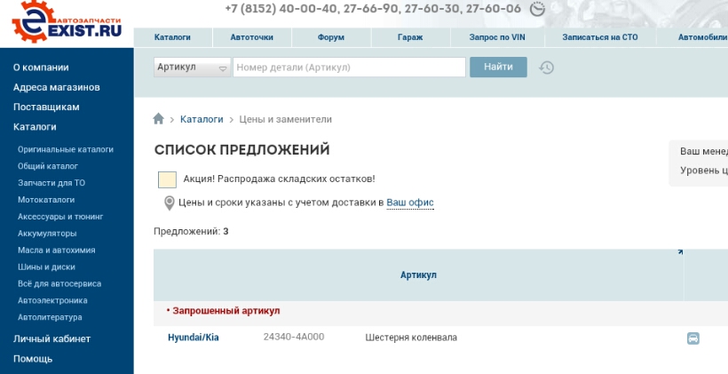

Называй как хочешь, а случаи бывают разные :?: Про фото помню 8) Про отпуск зря сказал, теперь все пожелают счастливой дороги :oops:

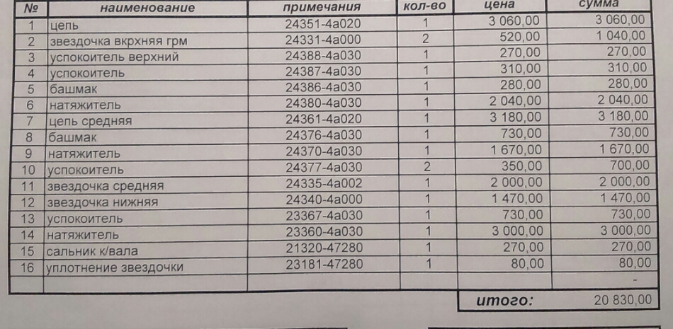

Для замены цепей на ДВИГАТЕЛЕ D4CB-VGT понадобится :arrow:
Цены даны в усреднённом варианте на текущую дату :crazy:
