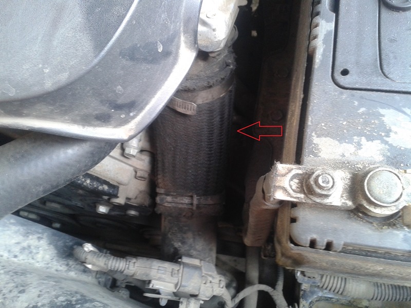

Я правильно понял, что надо
1. Сделать две заглушки
2. Поставить их тут
и тут:
это весь процесс глушения егр на рейстале?

Достаточно одной,на фланец по желтой стрелке.

Парни, как этот патрубок называется, хочу номер детали найти

281724A420 (Шланг интеркулера,шланг соединителя и т.п.названия у него).Особенность-на выходе шланга-диаметр больше,чем на входе.

Сообщение Dimonich » 06 авг 2013, 13:17
Андрей Гарант
Моленько здесь не по теме про патрубок
но я нижний который с самого интеркулера идет когда искал небыло в наличии
поставил шланг с МАЗа вроде. Диаметр внутрений 54 мм идеально подошел цена 600 рублей метр!
На срезе он выгледел вразы лучше корейского он моногослойный тканью армирован а корейский только снаружи оплеткой
НО у тебя как и у мня помоему верхний патрубок двухразмерный там диаметр сверху больше надо мерить или попробовать натянуть
А по глушению ЕГР
Я заглушку поставил на трубе что с интеркулера и там где с колектора выход к клапану,
а сам клапан полностью снял.
Антифриз запустил по прямой через резиновый шланг с подходяшим диаметром без лишних уголков и прочих соединений.
Теперь у меня там много места и как народ который видел говорит во сейчас хоть стартер видно
