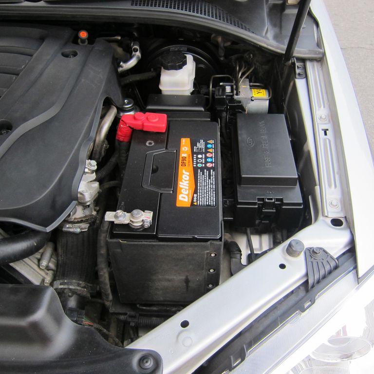

С патрубком, который возле аккума, и идет к мягкой глушилке, также засада.
В нижней части патрубка подошел 64-67, а вот в верхней - нет. Там диаметр
больше. Я пока там оставил штатный. Но он хоть вроде и ленточный, похож на
нормовский, но не держит. Из под него чутка выдувает.
В планах осталось только его победить.

После снятия патрубков и интеркуллера, при визуальном осмотре, были обнаружены следы масла, но ничего из интеркулера не вылилось (в смысле масло). Когда снял патрубки с металлических труб я реально ужаснулся, все патрубки были посажены на силиконовый герметик, причем этот герметик лохмотьями свисал внутрь патрубков, если бы они оторвались, то движке наверно крындец пришел бы. Один из патрубков оказался не родной. Сходил до ближайшего авторынка и прикупил из наличия синий силиконовый Г-образный патрубок с внутренним диаметром 54 мм и длиной плеча 250 мм
Данный патрубок изумительно заменил три родных патрубка - 2 слева (прямой и 90 гр. на турбину) и 1 нижний справа (поставил прямой) по ходу автомобиля, остался родной только разнодиаметровый, который возле АКБ. Все патрубки посадил на обычные винтовые хомуты (нашел бы раньше ветку, поставил бы усиленные). Пробег после замены чуть более 1000 км, все сухо.
