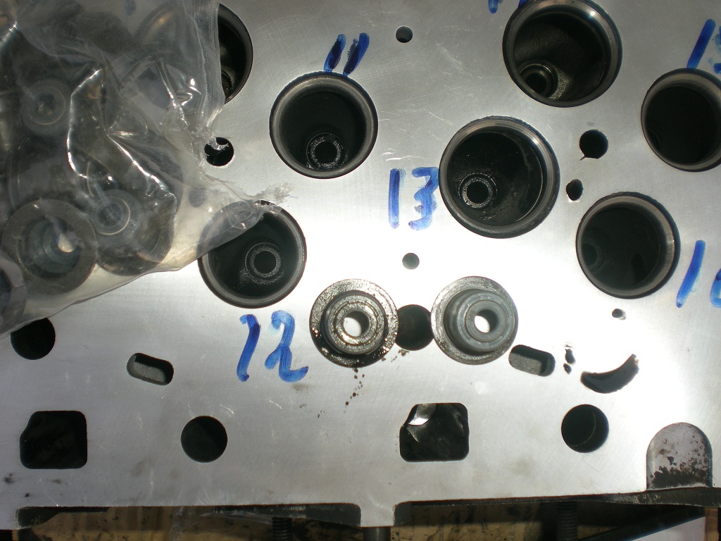

Ептр писал(а):сутра или после стоянки длительной: подтраивание и сильный запах,
Сейчас у меня находится на ремонте ГБЦ от старекса 174 л.с. 2008 г моего товарища.
Сняли ГБЦ именно по такой причине , дым сизый и едкий и противный запах с утра пока не прогреется.
Причиной оказалось одубевшие клапанные сальники.
Завтра будем собирать двс

Re: Сизый дым на холодную
Сообщение Лёха Юрич » 23 июл 2017, 20:01
а подтраиваие как привязали к колпачкам ?
ждет Вас разочарование ...
