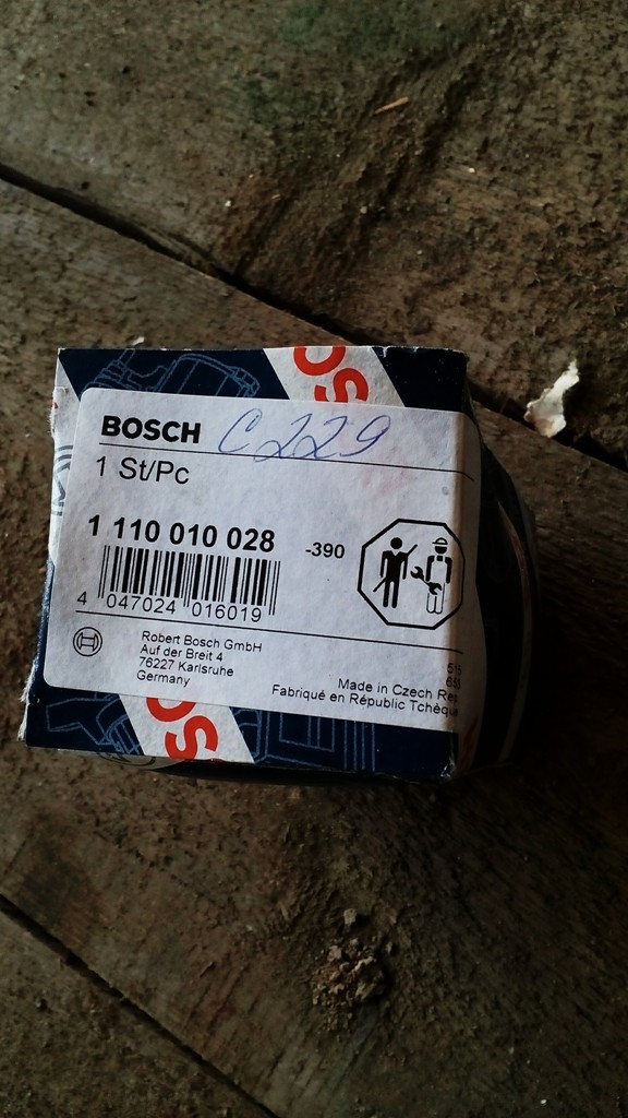

Сообщение Мишаня 003 » 21 янв 2017, 12:07
Клапан обранки от ГАЗа, юзаю его пол года, заводится с пол тыка)

Сообщение cullbit » 21 янв 2017, 14:27
Мишаня 003
Спасибо! А цену не помнишь на него случайно?

Сообщение Дед Форсуныч » 22 янв 2017, 11:35
1110010028 - 1750 р. в наличии.

Сообщение cullbit » 22 янв 2017, 12:21
Дед Форсуныч писал(а):1750 р. в наличии.
Спасибо! уже посмотрел цену на автодоке. Но он у меня походу исправный.
В общем как я это определил:
Я сдернул обратку с него, увидел фонтанчик, подумал что клапану кердык, но как оказалось, горючка бежит не с этого клапана, а с обратки ТНВД.
В голову закралось новое предположение - регулятор давления на ТНВД завис, закис... ну в общем не работает правильно, в связи с чем насос попросту гонит через себя все в обратку, не создавая нужное для запуска давление в рампе и форсунках. (по поводу вчерашней диагностики хз, чего он там нажимал, и какие показатели выводил, у меня создалось впечатление, что он просто наобум тыкает во все менюшки, не понимая что и для чего... ну не дизелист человек, что тут поделать). Сегодня открутил клапан подачи (болт на 16) все отверстия пробрызгал карбклинером, рыжесть какая то из него вымылась.
