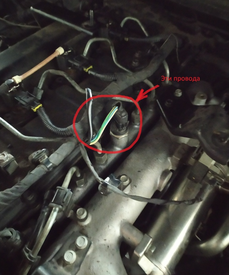

Сообщение Coolmaster » 18 дек 2020, 18:55
Сегодня вскрыл пучок проводов, идущий к датчику давления на топливной рампе, провода между собой были как будто склеены, после их разъединения ошибка пропала. аварийный режим ушел, посмотрю на долго ли это поможет...

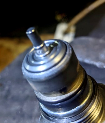

Сообщение Maslin58 » 05 ноя 2023, 15:59
Полностью согласен с Лёхой Юричем... Симптомы после замены топливного фильтра не удосужились прогнать первые поллитра в бутыль. Результат - периодически потеря мощности, ошибка 0088. После перезаводки пропадало на короткое время. Принято решение проверить чистоту сеточки на регуляторе в торце. На вид были какие-то белёсые вкрапления. Видимо ошмётки от нового фильтра. Продули и прочистили карбклинером. Пока всё норм. Да, рампу "доработали" по советам на форуме, поэтому впускной коллектор не трогали.
