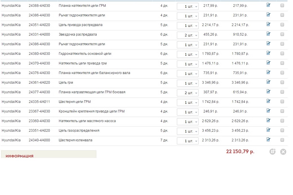

сломался у меня гидронатяжитель,слетела цепь и все в лобовине перемолотила.Клапана видать тоже загнуло.... Скажите что надо покупать,кроме этого списка.....

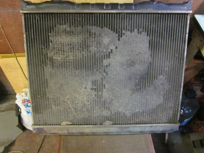

dimdimich писал(а):...Разбирал без снятия радиаторов...
А, я вот снял и
Вот такое загрязнение на внутренней стороне радиатора
увидел.

Re: Замена цепи ГРМ
Сообщение dimdimich » 11 июл 2015, 22:27
after
Такой бяки точно нет.Когда переноска горела со стороны мотора - с другой стороны все соты просматривались)
