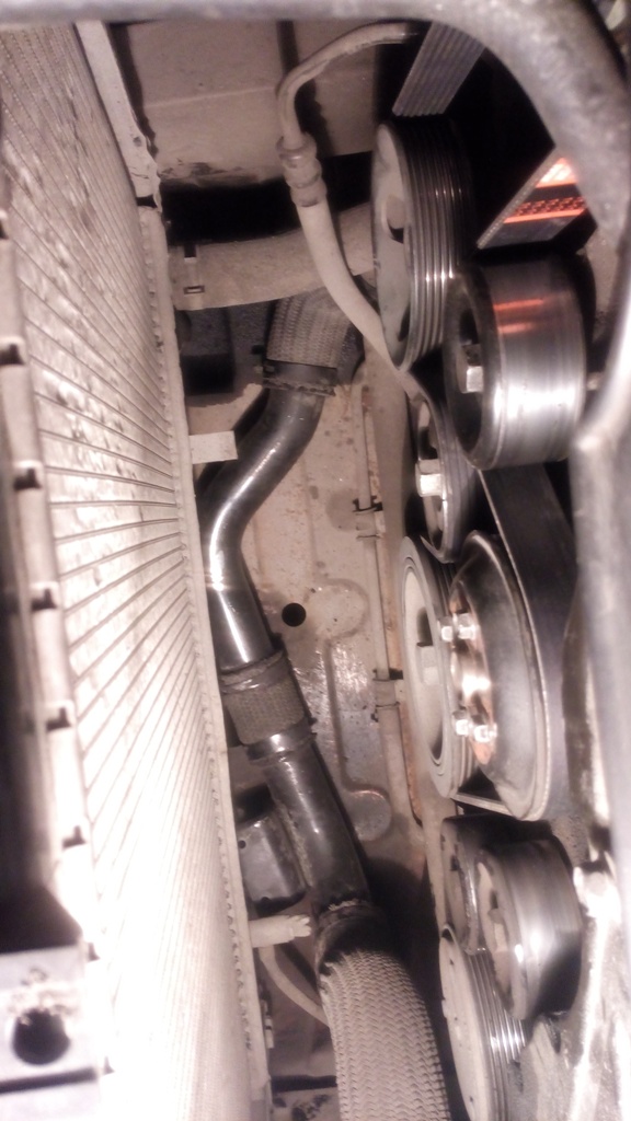

Пластик, невозможно будет с необходимым усилием хомутом зажать,имхо.Поэтому-так и будет выплёвывать :( .Тогда уж из металлической трубы лучше сварить и к штатной рамке прикрутить,надежней будет.
А так-идея креативная. :D

Поставил еще хомут. пока держит...

Nikolay0812 писал(а):А так-идея креативная.
Да кто то на форуме отписывался, что втыкал металлическую трубу как времянку.

Версия 2. Вспомнил, что у меня на движке старом стоит трубопровод интеркуллера. его и поставил.

Вечер добрый чем грозит я поставил трубу заместо интеркулера еще летом

Andrei4008 писал(а):чем грозит
По большому счету - ни чем.

SDT-lmu писал(а):По большому счету - ни чем.
Зимой тем более)). Задача интера охладить наддувочный воздух, то есть сжать его в объеме более холодной температурой, что бы больше по объему запихнуть в камеру сгорания. Более ничего. Сплошная труба, тем боле пластиковая (у нее теплоотдача меньше, чем у металла) просто хуже охлаждает воздух, т.е. уменьшается количество воздуха, что в определенной (в какой именно сказать точно словами невозможно) мере сказывается на повышение расхода и снижение мощности. Все.
