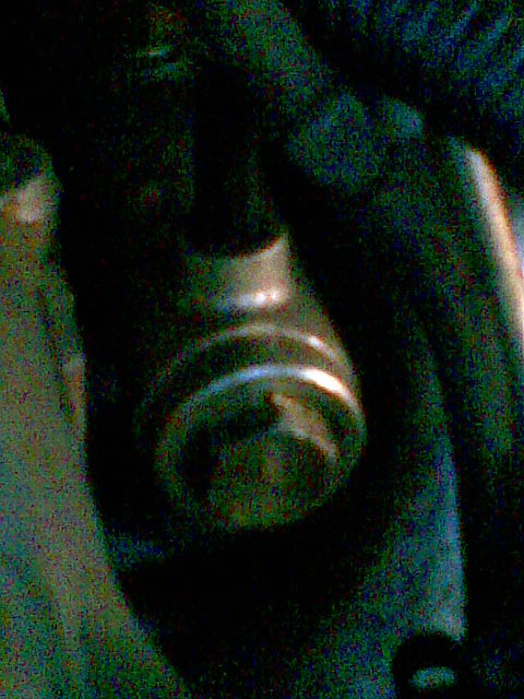

Сообщение cуккуб » 07 июл 2009, 20:45
поменял ТНВД на новое проблема осталась- глохнет при обгоне, предлагают поменять клапан аварийного сброса. Кто подскажет из-за форсунок может такая беда быть??, все вроде равномерно льют в колбы.
Добавил через 40 минут
кто подскажет номерок клапана аварийного сброса на рамке, фото прилагаю, машинка 2005 год

Re: Глохнет при обгоне.
Сообщение Дед Форсуныч » 07 июл 2009, 20:56
В торцевой части есть начальный и конечный символ номера боша , соответственно F644 или F741(F00R000644 , F00R000741).
Добавил через 3 минут
Напомни он у тебя европеец или кореец , а то я уж сам сомневаться начал , тока сегодня их оба в руках крутил а какому какой номер принадлежит забыл бли. :)
Сообщение cуккуб » 07 июл 2009, 20:59
мастера дали номер 644
Добавил через 1 минуту
на фотку взгляни)) у меня европейский кореец
Сообщение Дед Форсуныч » 07 июл 2009, 21:05
Сек сча прогу бошевскую крутану.
