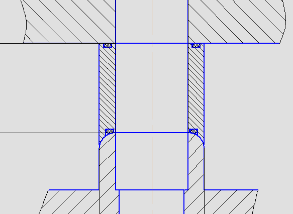

Сообщение Accent-58 » 19 июн 2017, 13:41
Тогда так
ಠ_ಠ Изображениеಠ_ಠ

Re: Втулки в колодцы форсунок
Сообщение Лёха Юрич » 19 июн 2017, 14:53
чет вы загоняетесь.
не забывайте что у вас есть только одна ровная поверхность = пастель РВ , а нижняя - отливка без обработки .
с какой по вашему точностью надо будет изготавливать индивидуальные вставки для каждой головки что бы и напряжения не создать лишнего на пастель при затяжке и что бы кольца резиновые в проточках обжались ?
вообще не технологичный и массово не повторяемый замут получается.
как вы вообще можете всерьез обсуждать уплотнение необработанной поверхности после отливки резиновым кольцом ?
Сообщение Evgeni39 » 19 июн 2017, 18:17
Accent-58 писал(а):Мой вариант. Материал- алюминий. Кольца - силикон.
Этот вариант хорош. Внешний диаметр 30, внутренний 28 -на колодец. До постели оставить зазор десяток 5. Снизу на герметик, сверху- штатное уплотнение D4CB E5.
Материал-нержавейка или Д16Т.
Сообщение Accent-58 » 19 июн 2017, 18:41
герметик только нормальный нужен, типа АБРО 999, а не уксус
Сообщение Лёха Юрич » 19 июн 2017, 19:33
герметик нужен родной , перматекс , на котором собран весь двигатель , и надо тупо вклеивать оба торца - не так часто вы будете эту вставку тревожить ( снимать пастель РВ) что б так извратством заниматься.
чего проще - вклеил и забыл , накуя вам заморочки с прокладками не понимаю даже поднапрягшись :Yahoo!:
