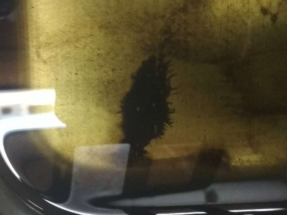

В общем решил отписаться по поводу промывки топливной. Пинком для действия послужила металлическая стружка в системе. Со слитого фильтра, ежик при намагничивании был размером со спичечную головку, ну может чуууууууууть-чуть меньше. Снимал бак (не фига не трудно, один, без ямы) На промывку ушло 40л соляры, 20л бензина (мыл в ручную, не какого механизма и автоматизма). Трубки от капота до бака заполнял карбом (ушел один флакон) и дул компрессором. Рампу снимал и промывал карбом (ушло 3 флакона) ну и естественно чередуя с продувкой компрессором (магнитный ежик присутствовал но ООООООООООООчень маленький, и ооооооочень из мелкой пыли), (пилить рейку не стал, х.з. то ли жалко, то ли лень было). ТНВД госпитализировал на Бош-Центр. (разобрали, посмотрели, на стенд воткнули, минут 40 маслали) диагноз - абсолютно здоров, ранений способных вызвать стружку не замечено, все в идеальном состоянии, давление во всех режимах согласно тест-плана. При снятии ТНВД цепь не снимал, шестерня на месте (проблем со снятием ни каких не возникало). Все шланчики от магистрали до насоса (и обратка, и подача) заменены, металлические трубочки кои там присутствуют так же промыты и продуты. Очередность и рекомендации при демонтаже сопутствующих частей двигателя взяты из нашего форума с разных тем (можно уверенно сказать спасибо сотне людей, даже не подозревающих как они сильно помогли). Еще не чего не собрал, т.к. буду собирать в выходные. В общем глаза боятся а руки делают. При всех процедурах не пострадал ни один болт или гайка. Вроде все радует что все детали здоровы и готовы к дальнейшей эксплуатации, но в башке остается все же один мучительный вопрос, при такой трудозатрате и практически "деньги на ветер" на "ремонт" ТНВД от куда взялась эта долбаная стружка??? %)

Если у тебя в данный момент на машине в идеале-перекрестись Тогда есть предположение с заправки или отсутствовали фильтра на колонке или были пробиты Если бы ТНВД гнал стружку форсунок хватило км на 50

Алекs писал(а):Если бы ТНВД гнал стружку форсунок хватило км на 50
Ну так с того и началось. В декабре умерли 2 шт. Отвез все 4 в ремонт. После проехал 100-150 км в обще сложности и опять загнулась одна. Вот тогда то и начал проверять систему на присутствие инородных примесей, в итоге чего обнаружилась стружка в фильтре ииииииии началооооооооось, имеется ввиду промывка :D Но блин, заправлялся то всегда на одной проверенной заправке, уже много лет там заправляюсь.

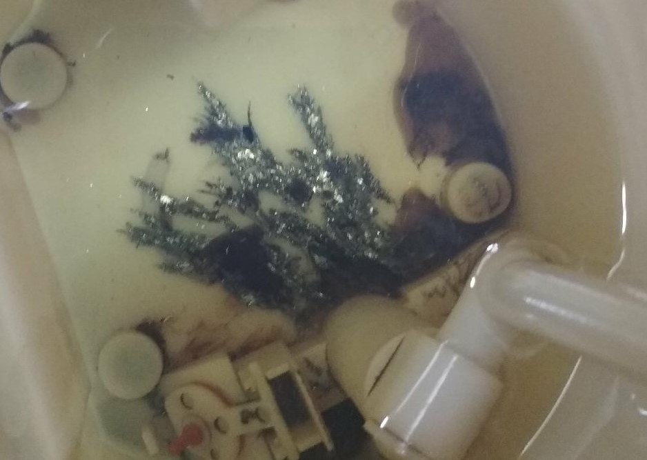

Мое мнение промывать надо все разбирать Вот что было у меня в ванне то что в сепараторе По мимо песка Очень Очень приличная кучка метал стружки В сепараторе менял фильтр 5000км назад После сепаратора полез в бак то что стружка в стакане повергла в шок :x

Re: Промывка топливной системы
Сообщение Лёха Юрич » 11 апр 2018, 12:25
насосу гаплык
Сообщение Алекs » 11 апр 2018, 17:31
Тьфу 100 раз Сепаратор спас Это с заправки
Сообщение Лёха Юрич » 11 апр 2018, 18:51
не верю.
если придерживаться теории что стружка у всех в баках исключительно с заправки , то прикинув кол-во машин , можно смело утверждать что насосы на заправках должны меняться ( из-за износа) ежедневно ;) , а у всех в баках должен быль сантиметровый ил из опилок.
не, это из насосика.
можно конечно продолжать себя успокаивать , но много ли вы видели подобной стружки в баках на зажигалках ?!
или там что, насосы другие? так от бензина они должны дохнуть еще активнее на колонках
