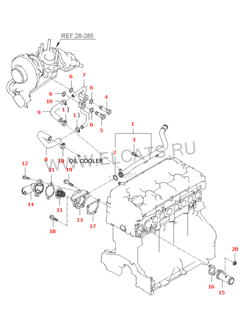

Сообщение T34_by » 12 июл 2013, 11:19
Термостат №11 находится со стороны воздушного фильтра возле турбины!!! Откручиваешь шланг и два болтика!!!

Сообщение flgl » 26 авг 2013, 09:40
Перед этим желательно снять генератор - удобнее работать....
