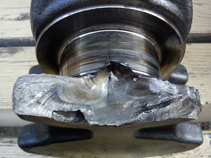

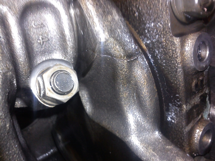

Всем доброго здоровья!
С моим Сориком случилась такая проблема.В один прекрасный день была поездка примерно километров на 50.Все складывалось удачно.На обратном пути на скорости примерно 110-120км/ проявился глухой стук в двигателе.
Я остановился,заглушил движок,визуальный осмотр ничего не дал.Завел движок-стук не исчез.Давление масла,температура,в норме.Домой на галстуке,рисковать не стал.Снятие поддона дало результат-трещина в коленвале,в районе противовеса 3 цилиндра. Режим езды среднеинтенсивный. Масло синтетика Mannol dizel turbo 5w40.Замена через7тыс.Последняя-2месяца назад.Хотел спросить: 1.У кого нибудь такое было?2.Вероятная причина.3.Возможен ли ремонт коленвала ?

мне подобные случаи на этих моторах неизвестны .
скорее всего вы не первый владелец этого автомобиля и поэтому полная история этого мотора неизвестна ..возможно как вариант ,когда то у него был гидроудар ..а коленвал не меняли и там остались микротрещины что в конце концов привели к этому результату .(на моей практике встречались данные моторы с гнутыми шатунами)
по поводу ремонта коленвала , интересно ,а как вы это себе представляете ? и с какой целью ....сделать и продать ?
на фото плохо видно , но кажется там третья коренная шейка посинела, а насколько мне помнится там должно быть упорное полукольцо коленвала и возможно его уже нет или уже не было .

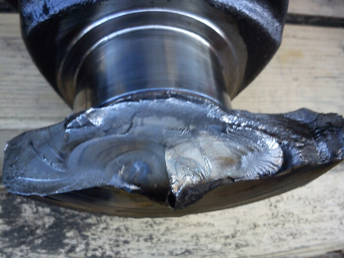

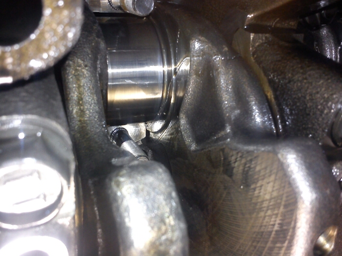

Вчера вечером открутил маховик,крышки коренных и шатунных подшипников . На третьем коренном провернуло вкладыши ,по видимому не поступало масло,произошел резкий нагрев на одной стороне,в результате коленвал развалился пополам.Ситуация аналогична с пользователем Мик в теме "Лопнул коленвал ".

Уважаемые форумчане ! Хотелось бы получить совет специалистов по дальнейшим действиям ремонта движка . При детальном рассмотрении и проверки размеров и эллипса посадочных мест у постелей и крышек коренных подшипников выяснилось ,что крышка третьего подшипника в месте стыка с постелью ,с одной стороны имеет ступеньку примерно 0,5мм. Есть подозрение ,что это не родная крышка,так как на остальных места стыка идеально прошлифованы. Поэтому ,думаю произошел поворот вкладышей ,который привел к перекрытию маслянного канала блока на этой шейке коленвала . Коленвал , в результате резкого нагрева, треснул . Возможна ли замена крышки с последующей прошлифовкой посадочного места подшипника или нужна замена блока.
