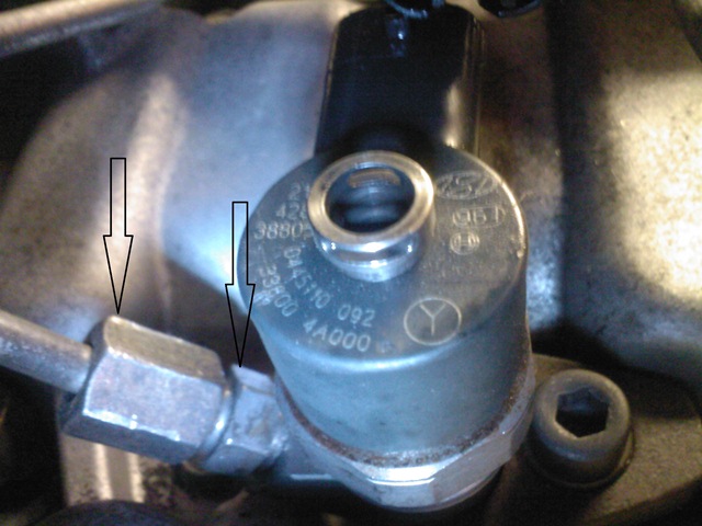

sem писал(а):попробуй ослабить , а потом подтянуть гайку подачи топлива к форсунке. и проверь затянуто ли то место куда прикручивается эта гайка с трубкой подачи топлива.

Сообщение sem » 20 мар 2012, 14:48
masterx писал(а):Пробовал протягивать крепления форсунок и трубки подачи - всё затянуто. На шланги обратки не похоже, т.к. форсунки сверху сухие и чистые.
Добавлено через 8 минут 30 секунд:
где стрелочки
