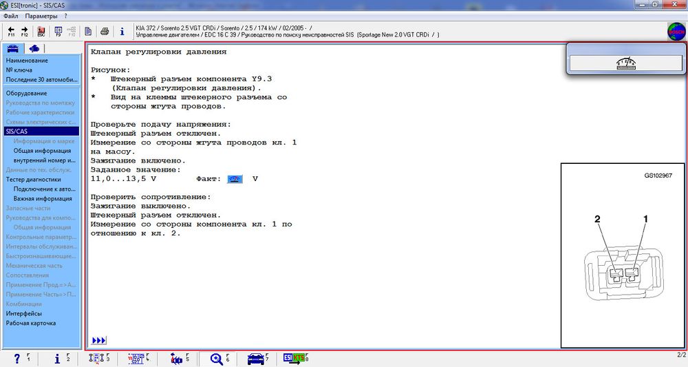

Изначально машина заглохла на ходу с родным ТНВД (фильтр меняли в этот день ) , но заводилась с ужасной детонацией и звуками и не риагированием на педаль газа .Сейчас насос с другой машины, но по номеру такой же . Регулятор меняли не помогает , но по esi(tronic) на этот регулятор при повернутом ключе должно подаваться 11-13в , а у меня 9в ,сейчас ищим в этом направлениии.

а ты как мерял, между клеммами ?
Правильно между кл.1 и массой
