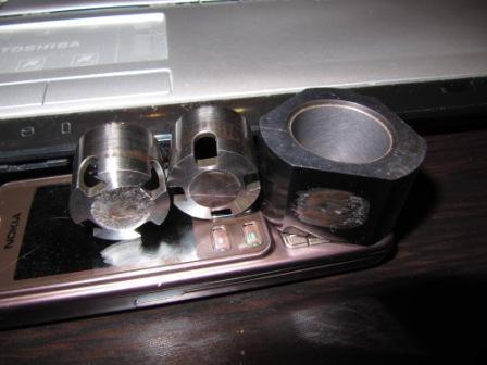

Сообщение kral796 » 13 окт 2009, 19:16
вот кстати что произошло с моим насосом
Вот думаю напылить и шлифануть чуток и будет у меня подменный ТНВД...
Кстати вопрос Форсунычу! нет ли таких деталей где-нибудь в закромах родины? :twisted:

Сообщение Дед Форсуныч » 13 окт 2009, 21:21
Доберусь до проги бошёвой , тогда гляну.
Добавил через 1 час
Те двое :D которые круглые F00R 0P0 810 обзываються толкателями , тот который неправильный треугольник F 00N 200 669 направляющим роликом завёться (все номера и названия взяты с бошёвской проги).
Добавил через 2 минут
По сайту хапуг :D (экзисту) всё есть , в свои закрома так поздно заглянуть не могу , начиная с 10.00 по Москве смогу , думаю что есть , судя по экзисту (по некоторым данным сайта) обе запчасти высвечиваються с нашего склада в том числе.

Сообщение Дед Форсуныч » 14 окт 2009, 09:48
"Фронтовой вестник" сообщает : сечас в наличии только 1 толкатель числиться , если не к спеху можно всю эту кутерьму заказать , а на самом деле обе позиции по 9 штук числяться в экзисте за 2 дня поставки , значит у кого то на московском складе есть в наличии. Если заказывать у нас то примерно 450 р. толкатель обойдёться и 900 р. ролик , так что решайте. :)

Сообщение kral796 » 14 окт 2009, 10:00
Да доставка еще же и за переправку бабла... :( не к спеху, конечно, но может если найдешь дешевше то вариант :oops:
мне экзист пишет 410 за толкатели и 1100 ролик уже тут в Томске... В конце недели попробую в экзисте заказать Номера точно те? :Search:
