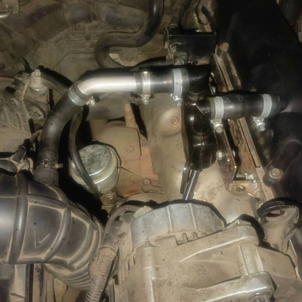

Добрый день, что в итоге? Если не затруднит расскажите пж. Года 4 ездил без маслоуловителя с другой крышкой, теперь установил, пусть будет.

Всем привет ! У меня дорест с турбиной wgt, и вакуумным насосом на гене. Летом обнаружил, что масло уходит, скинул шланг сапуна а оттуда прям дымок. Снял форсунки и обнаружил прогар кольца четвертого цилиндра. Дело было в отпуске и новых колец не было, были старые без прогаров. Я их обжог и установил. Ездил пол года, масло не ело. Тут накрылась четвертая форсунка, с обратки черная саляра пошла, именно черная не рыжая, я поменял все четыре. С сапуна опять дымок, прошли фрезой, опять мешок надувается быстро. Неужели ЦПГ так быстро накрылась вусмерть ? Антифриз на месте, чист, с бачка не дымит. Что еще может повлиять на большие газы ? Турбина, вакуумный насос ? Или попробовать обжечь колечки, чтобы мягче стали и если поможет искать норм сервис для обработки привалочной поверхности. %)
