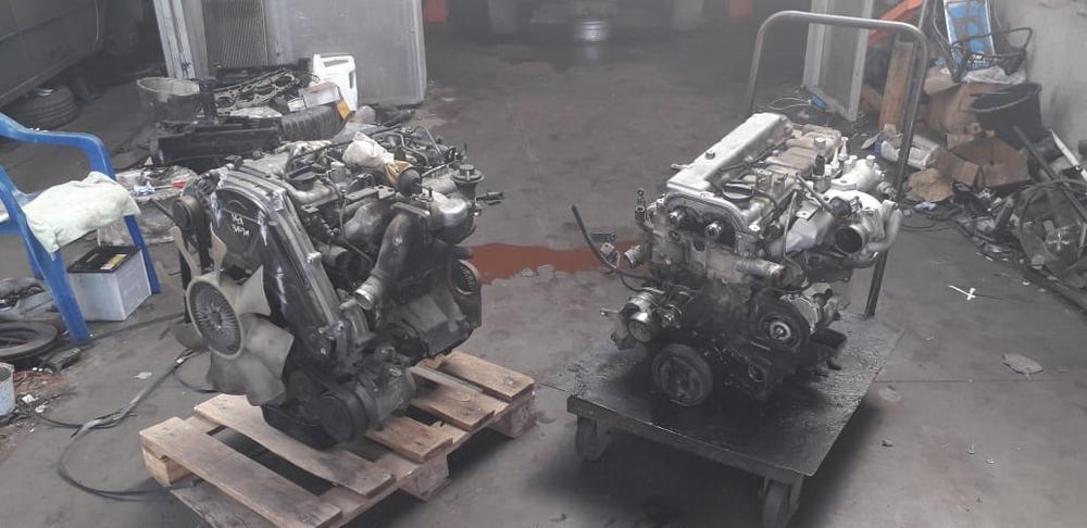

Диагноз поставленный автохирургом был неутешительным, вкладыши и вал задрались, восстановление и запчасти встанут в сумму около 100 тр. Я присел...
Он добавил, если найдешь контрактный двигатель будет намного дешевле.
Я начал активные поиски донорского "сердца" перелопатив и отсеяв конторы в которых люди ждут движки месяцами, НАШЕЛ 3 штуки в наличии в Краснодаре поехал выбрал наугад и купил за 75тр пробежное в Кореи сердце с 2-х недельной гарантией.
Слева донор

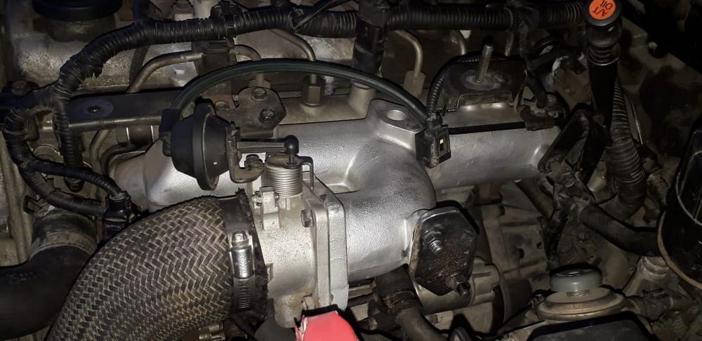

Начался демонтаж и установка "нового" двигателя, уже на этом этапе было выяснено, что двигатель немного старее моего евро3, родной был евро4 и система коллектора с ЕГР разная, было принято единственно правильное решение снять самовар и заглушить Егорку.
Далее, заправив жижи мы приступили к пробному воскрешению коня, он попытался, но не смог. Подключив компьютер главный автохирург скинул ошибку егр и какого-то датчика. Под звук пик от пожарной сигнализации мой железный друг ОЖИЛ.. УРАААААА
Звук работы донорского "сердца" радовал, проработав минут 20 на холостую, проверив утечки и уровни я отправился делать пробный круг по кварталу. Пациент жив и вообщем здоров сказал автохирург, пожав руки я довольный поехал домой.
Прошло несколько дней я прислушиваюсь и привыкаю к обновленному сердцу, говорят, что без ЕГР он должен стать шустрее, но я ощутимой разницы не почувствовал, мне даже кажется, что набор скорости происходит более медленнее чем раньше.
Убрано 2 заглушки, поставлен г образный патрубок и снята фишка эл клапана.

Вопрос :?: к собратьям СОРЕНТОВОДАМ при отключении егр, нужно ли было убирать регулятор вакуумный заслонки? :Search:
на последнем фото черный сверху.

Не нужно убирать. Удаление EGR не повышает мощьность. Ожидать что после его глушения авто поедет резвее - неправильно. Другое дело если система EGR неисправна (дырявая). Тогда газы душат мотор и он не развивает нормальную мощность. Вот в таком случае после "глущения" машина обретает прежнюю динамику.
