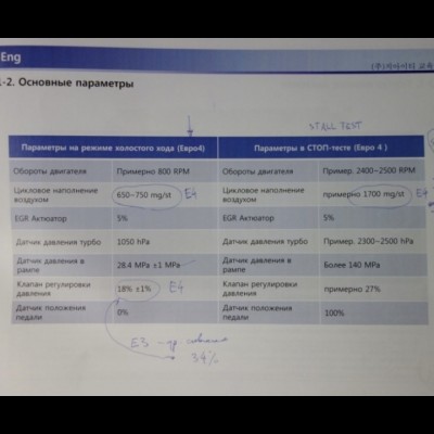

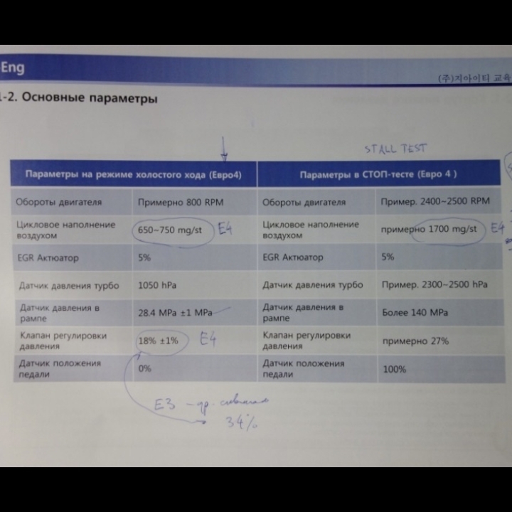

Я пока обкатываю турбинку,поменял картридж.101кпа для низшего расхода на хх настраивают,так что 102,103 это нормально.
Добавлено через 36 минут 20 секунд:
Re: Диагностика, демонтаж, ремонт и настройка актуатора турбины
Вот такие показания нашел
