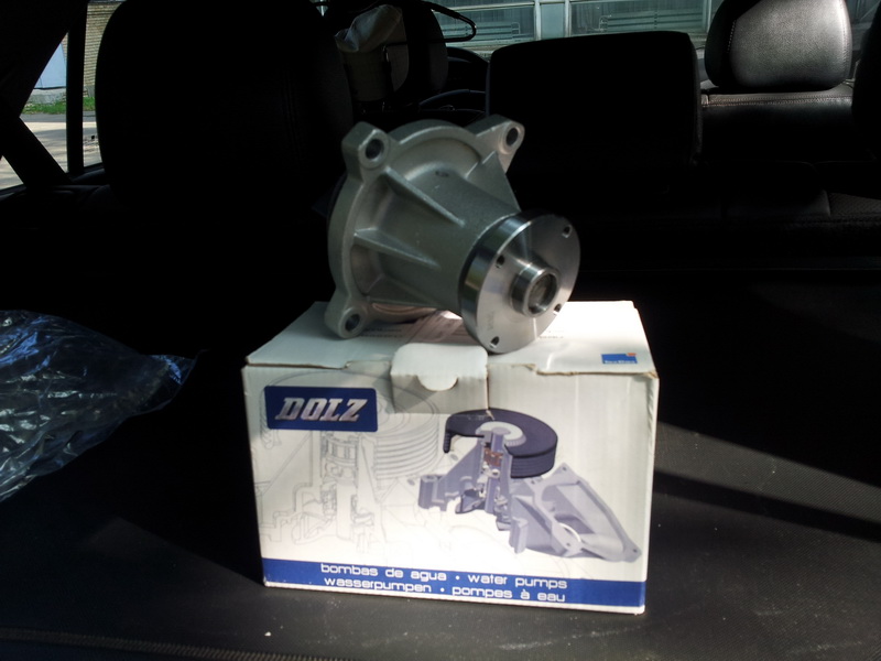

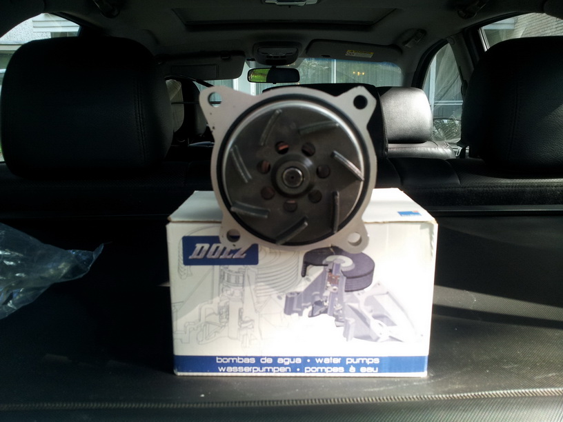

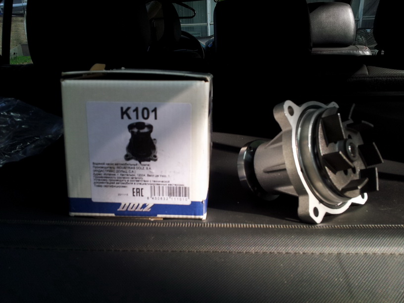

Сообщение Vl@dK » 29 июл 2016, 10:38
А теперь слайды.
Уплотнение, резиновое кольцо в пазу.
Производство Испания, качество очень приличное, пластика нет.
