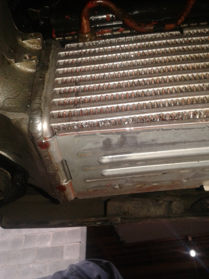

Привет всем. Недавно столкнулся с неприятностью. Сорвал гайку трубки охлаждения жидкости АКПП на штуцер, который в радиаторе охлаждения двигателя (в нижнем левом углу (по ходу движения авто). Сама трубка идет ОТ маленького радиатора АКПП.
Как результат, она потекла жижей красного цвета. Решив заменить трубку с гайкой (она металлическая), не могу подобрать деталь. На всех схемах трубка заходящая в радиатор изображена как резиновый шланг с хомутиком, у меня же там- металлическая трубка с гайкой на конусный штуцер.. вот рисунок схемы ..моя деталь номер 7, заход в радиатор отмечен С .. не сталкивался ли кто нибудь с этой проблемой и не мог бы мне подсказать номер артикула детали или хотя бы её точное название

спасибо за ответ! вроде как оно, только кажется на рисунке последний элемент шланг с хомутами? а у меня в конце после такого шланга и идет сразу нужная деталь..её получается там нет чтоли
вот он - патрубок красного цвета над интеркулером

Она с радиатором идет сразу
