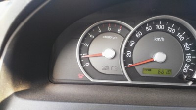

Загорелась ошибка вчера после заправки на башнефти ,типа вода в фильтре ,кто сталкивался?

Это может означать не только наличие воды в фильтре, но и грязный фильтр.

Обычно вода в фильтре, было несколько раз. Работы на пять минут.

все сделал,снял клему акум,открутил датчик и вылил воду,правда после этого машина перешла в аварийный режим и больше 50км,ч. не ехала,пришлось заехать в сервис.всем спс
