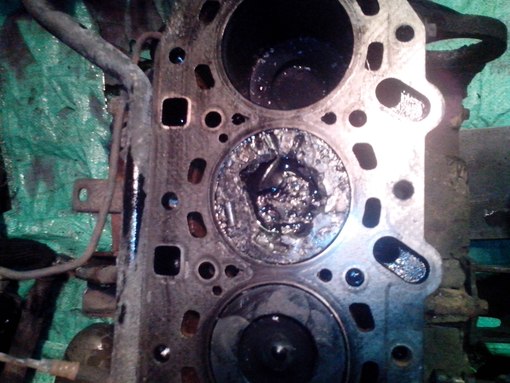

Сообщение pisontik » 24 янв 2015, 20:52
Вскрытие показало

Сообщение palaris » 24 янв 2015, 22:20
ай яй :shock:

Сообщение serz96 » 25 янв 2015, 15:38
Однако сочувствую.
Хотелось бы узнать, симптомы какие-то были ?

Сообщение олег д » 25 янв 2015, 19:15
pisontik писал(а):Вскрытие показало
Не давно у чела было похожее с 1 цилиндром,поплавило поршень пипец как,ездил пару месяцев пока ему определили "специалисты" в чем дело
на холодную троил и дымил,на горячую все ок было.
уже опять в строю видел,вылечили видать.
