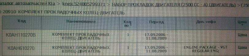

Здравствуйте. предстоит капиталка двигателя, сижу в каталоге, не могу понять почему по вину выдает различные варианты запчастей.
Например комплект прокладок номера K0AH110270B и K0AH610270 а в чем разница между ними?

Сообщение Alexandr999 » 09 сен 2014, 13:11
vasco писал(а):Прокладки ГБЦ имеют три размера (толщины) и все ТРИ размера являются СТАНДАРТНЫМИ!
я вижу только два каталожных номер например:
различия только в надписи ENGINE PACKAGE - VGT REGULAR ENG

Alexandr999 писал(а):вижу только два каталожных номер например:
а их 3, как выше уже писали
K0AH110270B - КОМПЛЕКТ ПРОКЛАДОЧНЫХ КОЛЕЦ-ДВИГАТЕЛЬ T=1.00mm
K0AH410270B - КОМПЛЕКТ ПРОКЛАДОЧНЫХ КОЛЕЦ-ДВИГАТЕЛЬ T=0.95mm
K0AH510270B - КОМПЛЕКТ ПРОКЛАДОЧНЫХ КОЛЕЦ-ДВИГАТЕЛЬ T=1.05mm
K0AH610270 - под VGT
